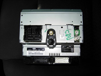

Vytažení Densa
Pořád zápasím s tím, že mi nejde vytáhnout ta navigace. Zítra se mi pokusí vytáhnout navigaci ještě 1x. Ale postrašili mě s 1 možností: Když se vytáhne navigace, která má zezadu konektor a ten se rozpojí, tak se prý může stát, že to číslo, které je na navigaci bude sloupnutý a tím, že se to odpojí konektor, tak už se nikdy nezjistí kód. Proto mám 2 otázky:
1. Vytáhne se navigace i s drátama a ty se pak dají odpojit, nebo se vytáhne už odpojená navigace z konektoru?
2. Může mi někdo popsat, na které straně a na jakém místě by mohlo být uvedeno to číslo? Že by se to pokusili zjistit nějak zrcátkem.
Už jsem z toho vážně špatný... Moc díky. Potřeboval bych to vědět do zítra do rána.

Kabely se samy nevytáhnou tak z toho nemusíš mít obavy.
To SN ze servisního menu nepomohlo?

Re: Ford rádia,rádia s navigací
m.a.x.i.m.u.s: Nepomohlo čoveče. Prej je to SN k navigačnímu softwaru...
Pokud to tedy dobře vidím podle fotky, tak to označení na tom Densu je při pohledu zezadu vlevo dole = u spolujezdce. Když se teda vytáhne kastlík u spolujezdce, tak by to mohlo jít pomocí zrcátka a baterky vidět.

pava: Prosímtě - nevíš, jestli je někde jinde uvedený ještě nějaký číslo? Pokud by to bylo jen vzadu, tak by se to dalo třeba nějak zjistit bez vytažení.
									Mondeo, 2.2 Tdci 114kW, kombi, r.v. 10/05, Titanium X
				pava
- Příspěvky: 413
- Registrován: 17.10.2008 22:29
- Bydliště: Nový Jičín
Měl jsem ho venku dvakrát, ale neuvědomuji si, jestli je číslo ještě někde jinde. Trošku mě zaráží, že ve Fordu nejsou schopni zjistit pin podle WIN-ka. Přitom každá navigace je přímo vázána na jednotlivé WIN. Držím palce, ať se dílo podaří.
pava: Ok. Snad to bude ono.. Opravdu si myslím, že je to ochotou Fordu. Když to nepůjde vytáhnout, tak se poptám někde v Německu, jak to dělají tam a zda to jde jen podle VINka
Bude tam něco špatně. Polámaný zámeček, nebo tak něco. Vím jak to vytahovali mě, dali do všech zámků vidličky a při zatlačení na doraz v zámku klaplo a roh se uvolnil. Za vidličky se to potáhlo a vytáhlo ven ze šachty. Dělal jsem to dvakrát a vždy bez problému.
Kota: Taky jsem o tom přemýšlel...
pava: No právě - mně tam drží už jen 1 vidlička. Zbytek tam chodí volně. Je to tragédie. No uvidíme dneska...
