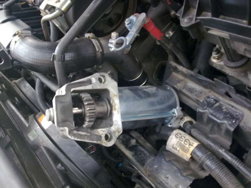

Docent píše:Chalani potrebujem sa dostat k starteru a vycistit ho...
Ako a kade sa k nemu dostane...??? NAjlepsie z vrchu...ak je to mozne. Psmolly radil, ale na ST.
Ostava my vysiet pastorok pri starte a zaskripe...vraj sa mohol zaniest od novej spojky... , ze nova dost prasi - tak idem skusit
Zajtra sa chcem do toho pustit...ta rychlo... :D
Dakujem

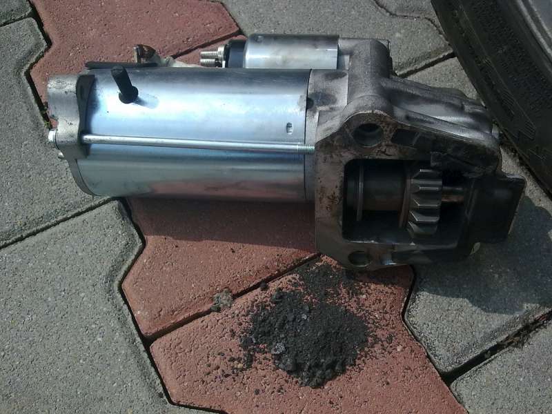

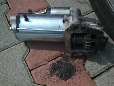

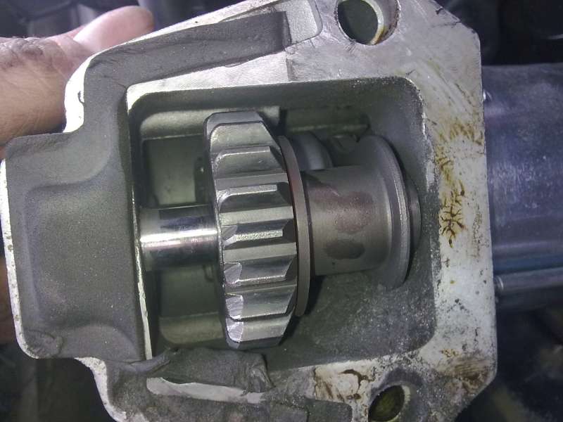

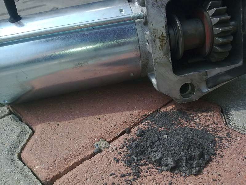

Tak som to konecne porobil... no pristup naprd, ale dalo sa to - este ze mam take chude rucicky. :D
No ked som to vybral bolo tam toho prach pozehnane...vid. foto. To my este asi polovica vypadla, kym som ho cely vybral von.
Po vysipani a vycisteni cisticom na karburatory, potom jemnym nastrekom silikonoveho spreja, nahodeni som nastartoval a vsetko v pohode...ziadne bzucanie, len kresny a cisty start :D :wink:
Normalne som na seba pysny... :roll: :lol:

Rumcajs1
Příspěvky: 5882
Bydliště: Jihlava
Re: spojka
Příspěvek od Rumcajs1 » 20.04.2010 22:29
ty jo, pěknej borčus.
Bacha na to kdyby tam byly ocelový špony, byla by to známka špatnýho setrváku ... já kvůli tomu přišel během měsíce o dva startéry, až pak se na to přišlo, že příčinou jsou sypající se špony ze setrváku co na startéru zadíraly ložisko
