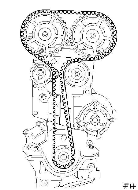

Rozvody 2,0 zetec 131ps
Pani,
mam na Vas velmi zaludnu otazku ako zistim kolko kladkove rozvody mam na mojom motore, podla etisu mam vyrobu auta 11/1998 a prva registracia 01/2000. Podla Ford dealera mam 2 kladkovy
Aby som Vas doviedol k mojej myslienke, mam v plane objednat 2 kladkovy rozvod ale nie som si isti ked tam budem mat 3 kladkovy ci bude casovanie rovnake, teoreticky bi to podla mna nemalo vadit z dovodu inych velkosti kladiek, a rovnakeho remena s 129 zubami pri obi dvoch sadach dvoj kladkovej a troj kladkovej este je sice rovnaka sponovacia kladka pri obi dvoch sadach.
priklad sady INA:
3kladkova SADA OBSAHUJE:
IN 531034510 Napínací kladka INA
IN 532015110 Vodící kladka INA
IN 532015210 Vodící kladka INA
IN 536023410 Rozvodový řemen INA
Šířka [mm]: 25,4
počet zubů: 129
do roku výroby: [01/99]
2kladkova SADA OBSAHUJE:
IN 532018710 Vodící kladka INA
Šířka [mm]: 25,4
počet zubů: 129
od roku výroby: [01/99]

Re: Rozvody 2,0 zetec 131ps
Do 2.11.1998 by měly být dvě, od 2.11.1998 pouze jedna, Ale co kus to originál
. V etisu ti to vyhodí přesný datum výroby, tak se řiď tím.
