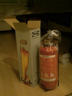

kam ulozit hasiaci pristoj
Hello,
prave som v IKEA nakupil haciaci pristroj (praskovy, 2kg napln, kuk obrazok, stal 13E s IKEA kartou, 18E bez nej, takze sa ju oplati aj koli tomu zalozit, imho dobra cena, ak si niekto nepotrpi na halotronovy, tak doporucujem).
No a v tomto momente sa prave zamyslamm kam ho do mojho milacka umiestnit. Ako ho mate ulozeny vy? Predbezne mi to vychadza, ze pojde do kufra a zrejme ho nejakym popruhom pripevnim na pravu stranu do vyklenku pri kufrovych dverach, ale rad sa necham inspirovat, ak uz niekto ma nejake elegantne riesenie. Ak je to mozne, urcite sa chcem vyhnut vrtaniu a inym trvalym zasahom.
Vdaka za akekolvek rady
Georgi
Georgi

Re: kam ulozit hasiaci pristoj
Ja ho mam nalavo vo vyklenku. Ten drziak som prelepil sirokym suchym zipsom a don som vlozil hasiaci pristroj. Este je to cele v tej origo gumicke co tam je, ale to z praktickeho hladiska nema vyznam.
Inak to drzi ako pribite.
Já ho mám vzadu vlevo ve výklenku, spolu s lékárničkou a zajištěno takovým tím gumovým "pavoukem". Takže je to lehce přístupné a hned k dispozici. Navíc je to v kufru chráněno proti přímému slunci a vysokým teplotám v kabině automobilu, což nedělá plynové patroně v hasičáku dobře.
Jenom trochu upřesním, halotronový hasičák se už léta nevyrábí, takže na něj rovnou zapomeňte.georgi69 píše:Hello,
Georgi
Hasičák za 18 E nebude žádná sláva, nezapomeňte, že by se měl jako jakýkoliv jiný hasičák revidovat (1 x ročně), pak není jistota, že vůbec bude fungovat, ikdyž zvenku může vypadat jako nový. Za tu cenu to vypadá na nějakého číňana
Osobně doporučuji si trochu připlatit a koupit nějaký značkový. Já osobně mám Glorii 1 kg, už nevím přesně pořizovací cenu, ale bylo to do 1000,- Kč, každý rok ho nechám zrevidovat a mám jistotu. Navíc ho občas převrátím dnem vzhůru, aby se prášek uvnitř "přesypal", protože jízdou se může "udusat" a vytvoří zátku - jednoduše řečeno ztvrdne. Pokud při převrácení není slyšet, jak se uvnitř prášek sype, stačí vzít pryžovou paličku a poklepem prášek uvolnit.
Umístěný je v kufru vzadu v levém vybrání (kapse)

Re: Hasící přístroj v autě - jaký a kde
To ybuba: tak halonový hasící přístroj se stále vyrábí, jen se změnilo složení plynu, aby nebyl škodlivý ozonové vrstvě - viz. např. zde: http://www.po-bp.cz/z/62/t2-fe-halonovy ... oj-15.html. Je tam napsáno i použití.
Halonový hasící přístroj pracuje na principu odebrání volných radikálů z prostoru hoření, nechladí (nezpůsobuje teplotní šok), nešpiní a nezanechává za sebou stopy. Ovšem TA CENA!!!
Když přijedeme k hořícímu autu, tak hasíme vodou s příměsí smáčedla nebo pěnou. Je to neúčinnější způsob hašení. Těžko ovšem budete vozit sebou pěnový hasící přístroj nebo vodní - je to těžké a zbytečné. Postačí buď speciální hasící směs (např.Pyrocool), ale daleko nejlepší varianta je práškový hasící přístroj (cena, skladovatelnost, údržba atd.). Má jednu nespornou výhodu. Prášek je v něm uložený bez tlaku, je tam umístěná plynová patrona, která se aktivuje a natlakuje hasičák až při jeho použití - dojde k proražení patrony bodcem tím, jak zmáčknete na rukojeti páčku. Pomocí hnacího plynu dojde k vypuzování prášku. Ovšem pozor - pokud přestanete hasit, tak může dojít k tomu, že se prášek promění v tvrdou téměř nerozbitnou hmotu podobnou ztvrdlému cementu - pak už neuhasíte, i když jste celý hasičák nevypotřebovali.
S tím přesypávánim prášku - není to nutné, ale taky to neublíží. V hasičských autech se prášek ve speciální nádobě vozí 4-5 let a pak se mění - většinou se vypotřebuje na cvičeních nebo při zásazích. Po celou dobu je volně uložený v nádrži, která se nedá otočit, takže se nepřesypává a taky to tomu nevadí.
To PedroH: Moc dobře vím, že se vyrábějí halonové alternativy, ale už to není klasický halon, jako v minulosti, pominu-li speciální použití (vědecké laboratoře, jaderná energetika, armáda atd.). Jen jsem nechtěl zmást "nezasvěcené" - popravdě řečeno, čekal jsem, že se ozveš
Nicméně u těch práškových hasičáků si dovolím s tebou nesouhlasit, určitě se bude jinak chovat prášek ve "vetší nádobě" v zásahovém autě (logicky je tam více prostoru než v hasičáku a teda menší pravděpodobnost udusání), a jinak v klasickém hasičáku. Nejednou jsem se přímo účastnil provádění revizí hasičáků, které celý rok jezdily v autech, stavebních strojích atd. a opravdu v některých případech byl ten prášek uvnitř udusaný v celistvou hmotu. Dokonce u mého ježdění s ročním nájezdem 25 - 30 tkm jsem měl po roce v hasičáku "špunt" a musel jsem mu pomoci právě tím poklepem. Ale netvrdím, že je to samozřejmost u všech, záleží, kde se jezdí, stav cest, výmoly ...
Kontrolou ale nikdo nic nepokazí, právě naopak alespoň zjistí, že to má v pořádku
