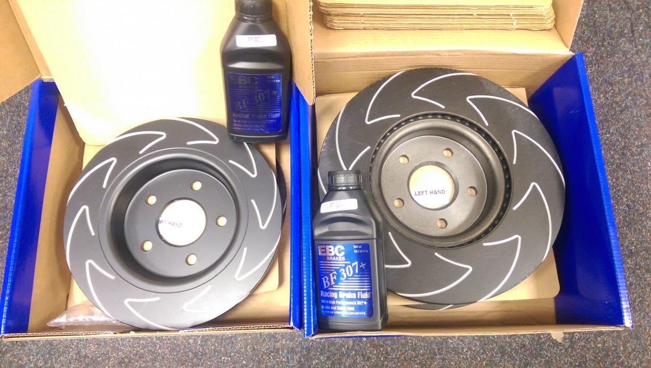

Jak jsem zde řešil co za brzdy, tak nakonec bylo rozhodnuto a dnes mi dorazila první část.
Předek EBC BSD1434, zadek EBC BSD1307, Kapalina BF307.
Ještě čekám na destičky Ferodo DS2500, ty dorazí příští týden.
Poslední artikl co mi chybí jsou pancéřový hadice. Našel jsem tyhle. Nemá je někdo?

A jsou to tyhle hadice?
http://www.tuning-in.cz/opletene-hadice ... html#popis
Na to, že jsem původně sháněl upgrade brzd kolem 10.000,-Kč, jsem do toho zahučel něco málo přes 20t
Tak snad to bude na autě znát, až zajedu kotouče a desky.

Kotouce a tu kapalinu jsem kupoval u Chevron racing, desticky jinde. Chevron racing Ferodo nenabizi bohuzel.
