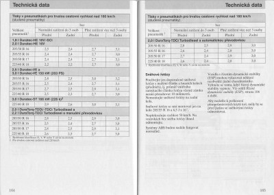

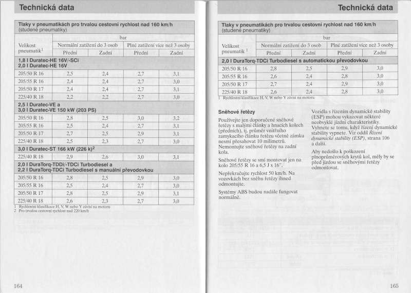

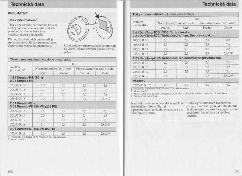

Příspěvek od m.a.x.i.m.u.s » 27.06.2009 19:46
U Mondea to píší teda logicky :-)
Ex ST220 model 2004

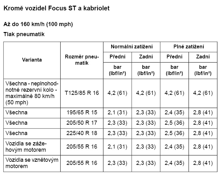

No, u Mondea to vypadá v pořádku, ale u Focusu teda ne :roll: ... stejné údaje jako na obrázku níže mám i na štítku v autě.
