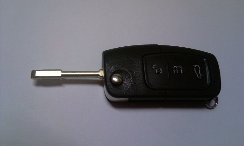

Mám na vás dotaz.pořídil jsem si na svého Focuse sklápěcí klíček,nechal jsem ho vybrousit a chtěl si sám naprogramovat imobilizér,ale to se mi nedaří
.Vše jsem tady pročetl a snad postupoval podle toho jak je to tu popsáno,ale prostě to nejde.Nevím co je špatně.
Mám originál 2 klíče(jeden s dálkou a jeden bez).Vezmu první klíč,dám do zapalování,otočím do polohy dvě,otočím zpět,vyndám,dám druhej klíček,otočím do polohy dvě,otočím zpět,vyndám,neozve se žádnej tón,nevím jestli musí protože v návodu nic o tónu není napsáno.dám do zapalování novej klíč a kontrolka nad hodinama začne rychle blikat,ale nic se neděje.Zkoušel jsem to snad 20x a nedaří se.Naprogramování dálky šlo v pohodě.
Asi budu muset do fordu a nechat si to naprogramovat tam že?

klíč jsem koupil na aukru,je to na Fofo2002,je to klíč i s čipem,při koupi jsem uváděl prodejci na jaký typ auta a jekej rok výroby to má být aby věděl jakej čip imo tam má dát.
