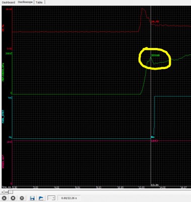

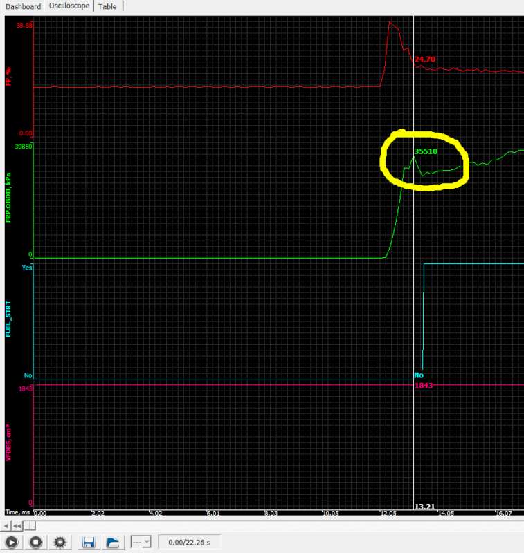

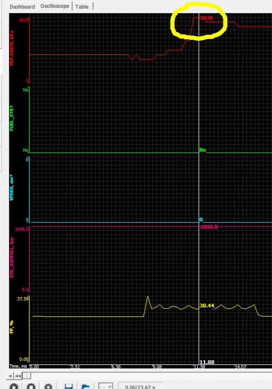

Nestartuje 1,6 80kW,rv 2010. 160tis. najeto (není moje). Diagnostika ELM neukazuje žádnou chybu. Tlaky startujícího FF (moje) a nestartujícího se ale velmi liší. Viz. příloha. Kde hledat chybu? (Opakuju, že diagnostika píše "bez chyby").
edit2: co ukáže diagnostika, když nebude fungovat komunikace s čidlem vačky nebo s čidlem polohy klikovky?
edit1: Přesněji chyby byly, ale tyto a já je smazal. Pak už bez chyby. Obrázky jsou živá data při startování.

Doplnění: na výstup z filtru nafty jsem dal hadičku a ústy zkusil nasát.. Podtlak jaký umím a nic... Je to normální? Filtr je tam půl roku.
Fakta: nestartuje, jen točí motorem, chyby pomocí ELM naprosto žádné, skrz filtr nelze ústy nasát naftu
??? Takže?
??? Takže?
