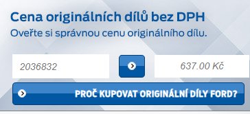

S daní. Tady si to můžeš po zadání FINIS kódu ověřit
https://www.fordservice.cz/

Re: Snímače tlaku pneu TPMS
je tam 637 bez dane
- Přílohy
- ScreenHunter_1.jpg (14.82 KiB) Zobrazeno 4427 x
