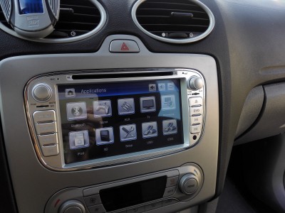

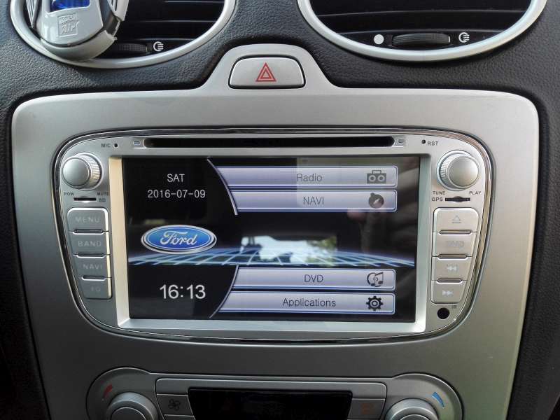

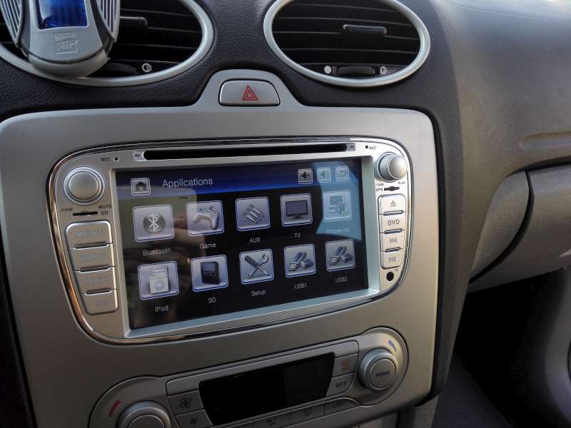

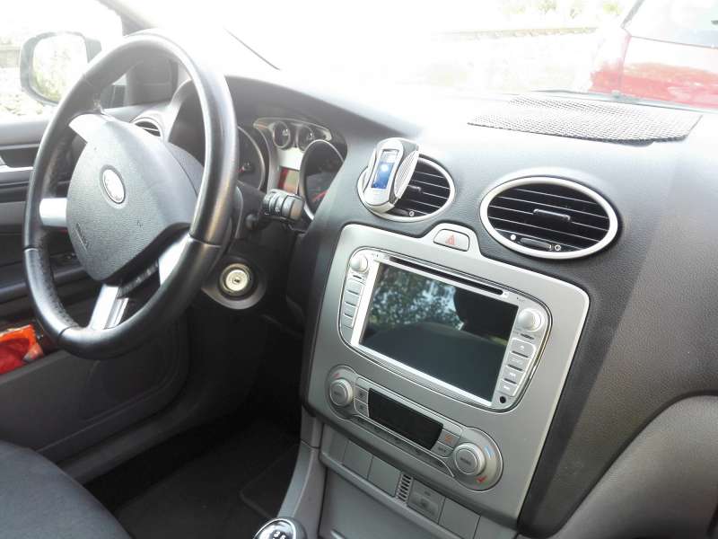

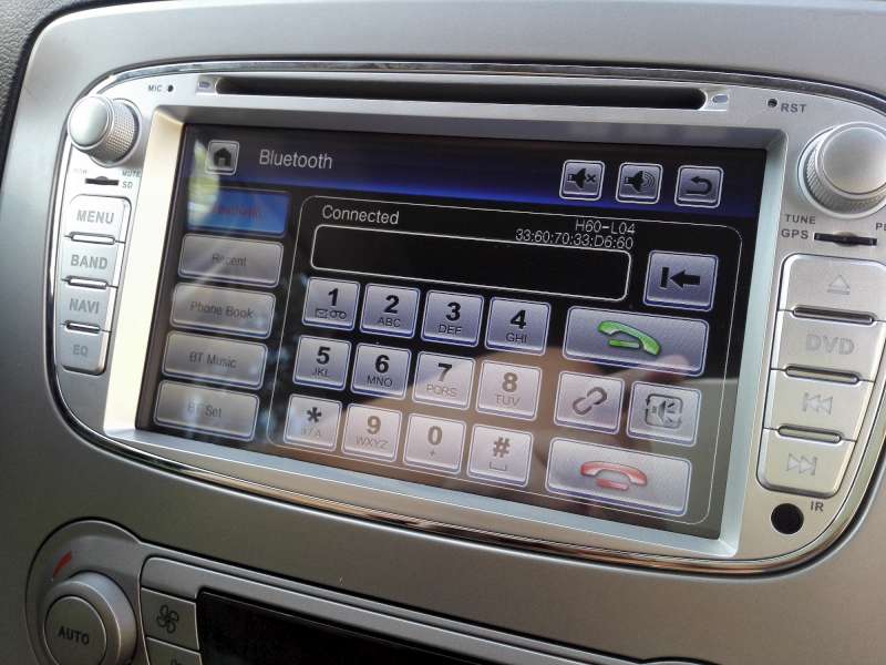

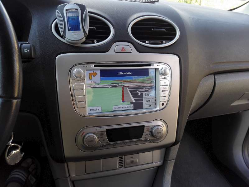

Re: Android OEM Ford 2DIN rádio

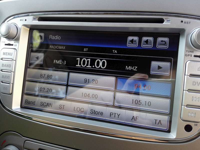

U mna tiez problem vyrieseny. Ovladanie pod volantom sa este nastavovalo v samotnom menu radia po zadani 4 miestneho kodu
Cize vsetko slape ako ma, NAVI iGo od ScorpionSX tiez na paradu, zopar fotiek pripajam.
Uz len na kameru cakam kedy pride a bude hotovo.
