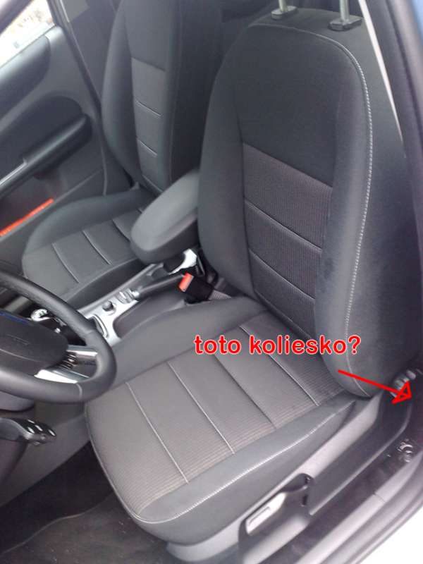

Uz som to tu raz pisal, cierne kolecko na posuvanie sedacky dat dole nastriekat vnutro plus to cierne kolecko, alebo vazelinov a je po probleme, vcera mi zacala vrzgat aj sedacka spolujazdca a vyriesene za 5 minut, mozno vam vrzga nieco ine ale mne to pomohlo a vrzgalo mi to poriadne.

cierne kolecko...mysli to,ktorym sa sedadlo sklapa dozadu?

Příspěvek od matus18 » 24.06.2009 13:29
Ano presne to, ked je sedadlo v elektrike tak asi ho nema.

Příspěvek od Anndy » 24.06.2009 15:38
toto koliesko?

Re: Vrzganie sedacky na FF II
Příspěvek od matus18 » 24.06.2009 15:59
Presne toto koliesko, vybrat nastriekat a je po probleme. Aspon mne to prestalo. Ale co mne vadi je ze ked idem v zakrute tak ma sedacka pohyb do boku bud do jednej alebo do druhej nie velky ale ma,neviem ci je to bezne, alebo mam ten problem iba ja.
