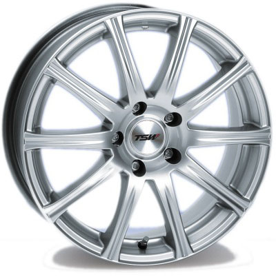

Chlapi, mám možnost mít tyhle kola 18" 4x108 za 7000 všechny nové. Co na to říkáte?

Re: Kola na Focuse- aneb do čeho jste obuli vašeho mazlíka
Tak za mě určitě ano ,jednoznačně koupit ,líbí se mi .
Taky se mi hrozně líbí, jen mám strach z těch gum. To bude pěknej balík
pokud k nim bude typovy list tak je ber jeste ted , protoze to je cena sotva za 2 kusy
- Příspěvky: 19244
225/35-18 asi jo , kolem 3000 neznackove , kolem 5000 znackove
- slaavin
- Příspěvky: 157
- Registrován: 10.04.2008 22:08
- Bydliště: Brno, Hodonín
Foki, prosím tě co je to typový list a na co to je? za chvilku se dozvím, jestli to k nim má...
