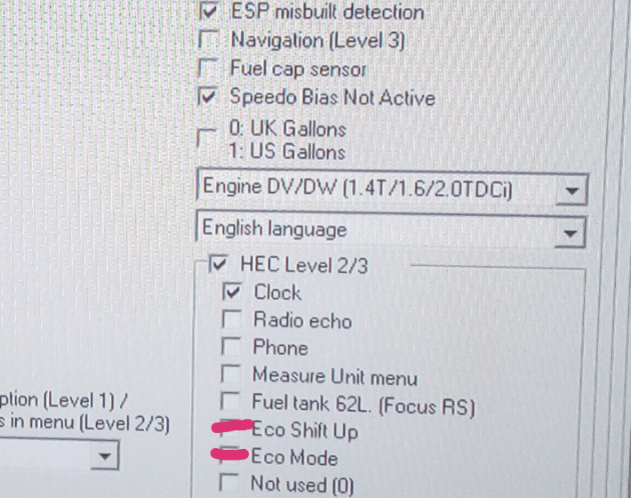

Una aktiváciu ekomod v budikoch stačí zaskrtnut tie dve položky v HEC Page 1?

MajklHe píše: 17.10.2020 15:09 Una aktiváciu ekomod v budikoch stačí zaskrtnut tie dve položky v HEC Page 1?IMG_20201017_150330.png
staci eco mode

7a položka Eco Shift UP je konkrétne co? Šípka kedy mam preradiť?
Re: usb diagnostika - ELM327+elmconfig - info str.1
Napsal: 17.10.2020 20:16
od ZaQik
ano
