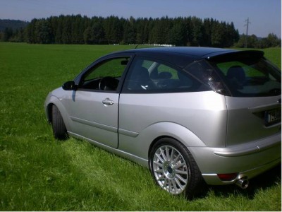

Ahoj lidicky.nevite jaky rozmer kol jsou tyto?ET a sirka?
kasi
Příspěvky: 8468
Bydliště: Domažlice(CZ)
Re: Kola na Focuse- aneb do čeho jste obuli vašeho mazlíka
Příspěvek od kasi » 24.10.2008 20:43
tapa 215/45 R 17 7Jx17 Originál ST170 ale to ET netuším :roll: :oops:
tapa
Příspěvky: 1089
Bydliště: Český Krumlov
Příspěvek od tapa » 24.10.2008 21:25
No o to ET mi jde.Vypada to pekne a i ze to moc neleze ven.A ze pri vice ledech by to nemuselo drit o lemy.nebo nekde na nejakym hrbolu.Jo a pak jeste.LIsi se delka napravy nebo lemi od obyc focuse?2,0 130PS.

tapa: kola na ST170 tam nasadíš bez problémů, eSTéčko se, pokud vim, neliší vůbec žádnými rozměry od normál FF. Kola mají rozměr 7x17 ET 49, takže jsou docela i zalezlý v podbězích, dozadu jsem dokonce uvažoval o podložkách :) Neboj a šoupni je tam :wink:
