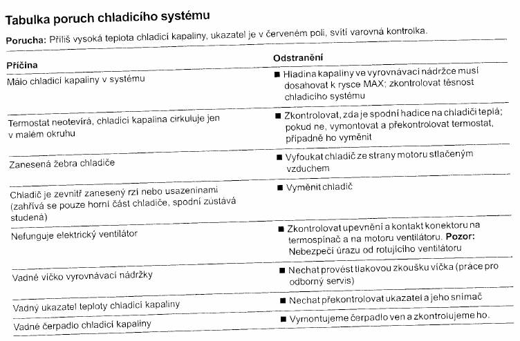

Malo kapaliny je na 1. miste:

z toho čo popísal mi ani nič ine nevychádza..
