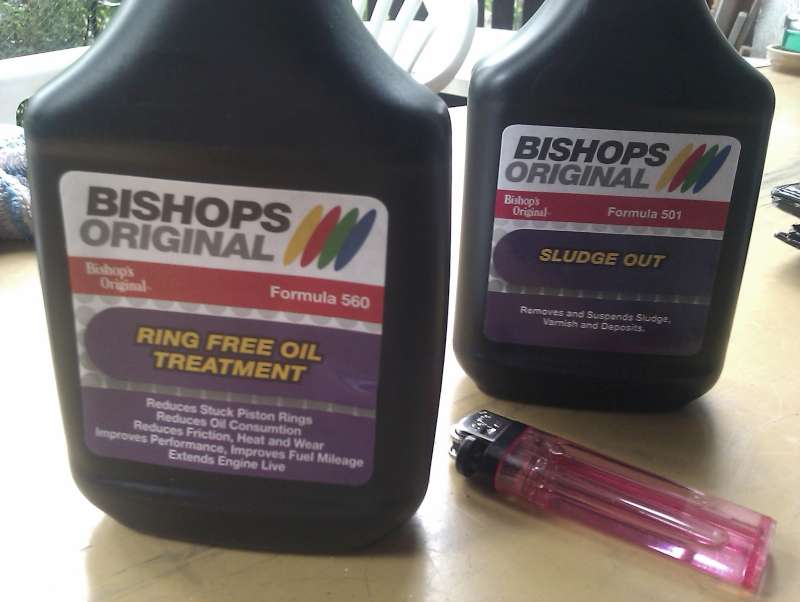

Čau, mám nějaké nové poznatky po použití "léčebné kůry" motoru, spotřeba oleje se mi snižuje. Nikomu nic nevnucuji, nejsem moc příznivce "zázračných flaštiček" a nikdy jsem jim nevěřil. Avšak tahle kůra zřejmě začala fungovat. Třeba to nějakému dalšímu zoufalci, který se chce vyhnout částečné GO taky pomůže, jako mě. Použil jsem odkalovací recepturu Bishop´s Original 501 a následně do nového oleje recepturu 560 na uvolnění pístních kroužků, zapečených karbonem v drážkách

Re: Vysoká spotřeba oleje
Koukam hned dva preklepy na etikete
Ale jestli to pomaha, tak bych jim to odpustil
je: Ford Mondeo kombi, 2.5 V6, 2004, zlata metaliza
byl: Ford Mondeo kombi, 1.8 SCi, 2004, modra ink metaliza
- Yeshterr
- Příspěvky: 3774
- Bydliště: Já su z Práglu
Já našel jen "consumtion"
...sákra, ty číňani to blbě obšlehli...
Limited edition GHIA MÍNUS
zeli
- Příspěvky: 1001
- Registrován: 08.01.2011 14:59
Jeste engine life, nebo prinejhorsim engine living. Cinani jsou kluci sikovny, obslehavani je jejich profese, tak snad se ve slozeni nesekli
- Yeshterr
- Příspěvky: 3774
Ťo doblí pane, to tejní
