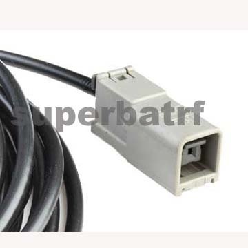

- stikyworld
- Příspěvky: 47
- Registrován: 21.09.2009 08:17
Re: Denso - GPS signál ,GPS anténa
Měl by to být konektor typu GT5-1S
