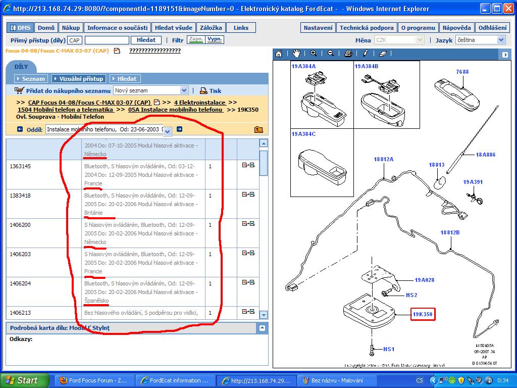

Příspěvek od foki » 06.09.2009 00:37
gajduso píše:ak niekto vie nech da vediet kde by som nasiel tie moduly , btw da sa na VC zmenit jazyk?
ne , je dany modul pro danou zemi

Re: Handsfree
Příspěvek od gajduso » 06.09.2009 09:55
ty brdo to kde si zohnal? a vies kde je ten modul ulozeny?

Re: Handsfree
Příspěvek od m.a.x.i.m.u.s » 07.09.2009 11:25
pepa.marecek píše:Na ovladači neni Voice.Takže tam neni? A da se tam dodat?
V tom případě bohužel. Dodat se dá, ale cena nebude lákává...

Re: Handsfree
Příspěvek od Míra » 07.09.2009 15:51
gajduso píše:ty brdo to kde si zohnal? a vies kde je ten modul ulozeny?
Pokud máš Focuse od 2004 /neprohledal jsem všechny tvé příspěvky, zda-li to někde uvádíš/ tak po vymontování schránky spolujezdce visí nad ní /Výrobce Nokia/
FoFo II, 1,8 TDCi, 4/2006, jeansblue
Míra
Příspěvky: 92
Registrován: 30.06.2008 13:55
Re: Handsfree
Příspěvek od Míra » 07.09.2009 16:03
pepa.marecek píše:Ahoj.A kolik by to tak stalo?
Podívej se na tento odkaz, možná je to tvůj případ.
http://www.ford-focus.cz/forum/viewtopi ... 86&t=13381

Re: Handsfree
Příspěvek od Rike » 03.10.2009 17:55
Tak jsem se zase vrtal v nastavení C-maxu r.v.2005 s Denso navigací a koukám, že asi nemám Bluetooth, pokud je tedy poznávacím znakem tlačítko Voice pod volantem.
Je ono "Voice" skutečně podmínkou? A kde se vyskytuje mikrofón ve voze?
P.S.: Žádný přípravek na telefon z palubky nekouká a kde hledat onen BT modul, to nevím...
zirafak
Příspěvky: 8970
Re: Handsfree
Příspěvek od zirafak » 03.10.2009 22:10
Je podmienkou,mikrofon je v stropnom svetle,modul BT za skrinkou pred spolujazdcom :idea:

Re: Handsfree
Příspěvek od Rike » 04.10.2009 16:45
A předpokládám správně, když se domnívám, že mikrofon už je ve stropě od výroby kvůli snadnější montáži? :)
zirafak
Příspěvky: 8970
Re: Handsfree
Příspěvek od zirafak » 04.10.2009 16:46
Ak nemas BT,urcite tam len tak nieje.Mal som to otvorene a je to prazdne.

Re: Handsfree
Příspěvek od Igy » 06.10.2009 16:23
Ja mam tiez Denso a BT tam nie je. Na mikrofon mam potiahnuty kabel ale mikrofon tam nie je. A tlacidlo voice tam tiez nemam. Ak je original BT od vyroby, tak Voice tam urcite bude nakolko BT modul sa da ovladat cez hlasove povely a to bez toho tlacidla mozne nie je.

Re: Handsfree
Příspěvek od Rike » 06.10.2009 18:12
Předpokládám ale, že se tam ten modul nechá dodělat, protože Denso jako takové je na něj připravené. Jaké rozhraní je třeba? Jde mi o tom, aby fungovalo to základní - vytáčení, kontakty na displeji Densa, vypnutí rádia při příjmu hovoru, volání.
