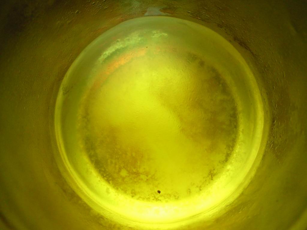

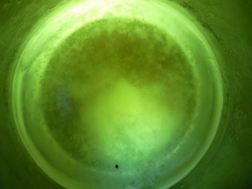

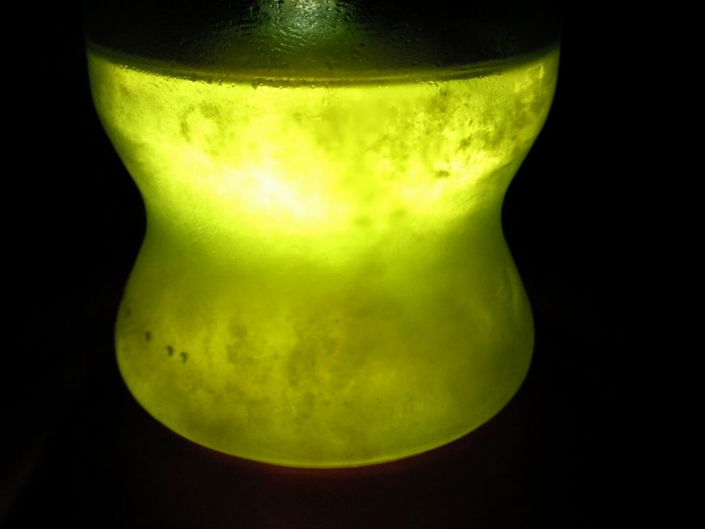

No ja mam pocit ze vervu prodavaj jenom na benzine plus, natos pak arctic...
Mas recht, ze kdyz sem tankoval naposledy, tak v jednu chvili stojak jakoby skytnul, jak kdyby ztratil tlak a prestal davat naftu a jak kdyby seplo cerpadlo a natlakovalo potrubi...
No hlavni je, ze po 6 hodinach vzorku venku, kdy ted je venku -15 stupnu je vzorek plnej parafinu - hnus velebnosti - cili teplota klesala od asi -11 po nynejsich -15
zkusil sem to vyfotit...
Po zahrkani sklenickou se vse rozpustilo, ale to muze byt tim, ze sem to 2 minuty fotil a tak se to trochu ohralo...)

ACEMajky: Toto chování plně odpovídá zimní naftě, čili v případě Benziny TopQ. Pokud Ti to prodali jako Vervu, udělal bych nabonzování na centrálu Benziny. Rozhodně vedení Benziny nemá zájem, aby na pumpě šahovali či jinak degradovali palivo.
Nemusíš to psát ani nijak útočně - máš fotky, snad i stvrzenku, tak vytvoř dotaz/mail, jak je to možné.
Já za sebe říkám - parafíny se v naftě (i ve Vervě) tvoří. Tvoří se v každé naftě. Není to tak, že v případě Vervy do - 33C nic a při -34C tam nejednou vzniknou.
Nicméně aditiva mají narušovat tvorbu velkých shluků, tj. brání vytvoření tak velkých krystalů, které ucpou filtr.
Takže jde ještě o to, jak hustá kaše vznikne.
V jiném vlákně píšu o tom, že při -18C a stání venku jsem s Vervou nastartoval a odjel.
