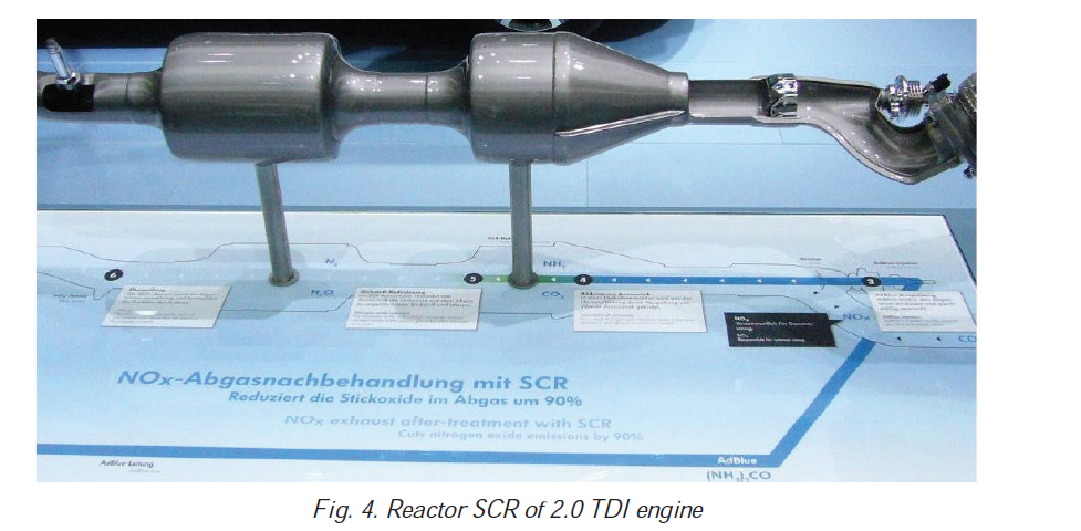

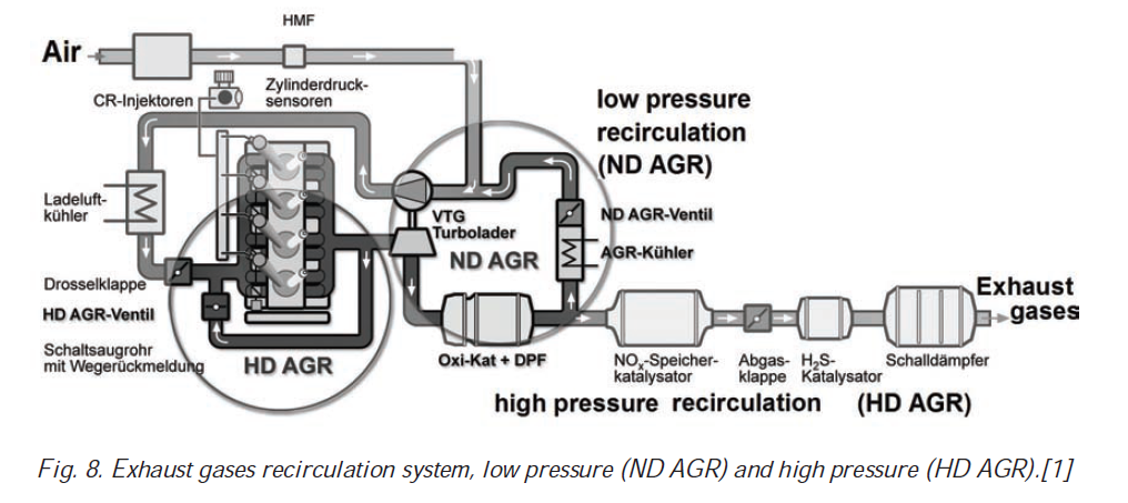

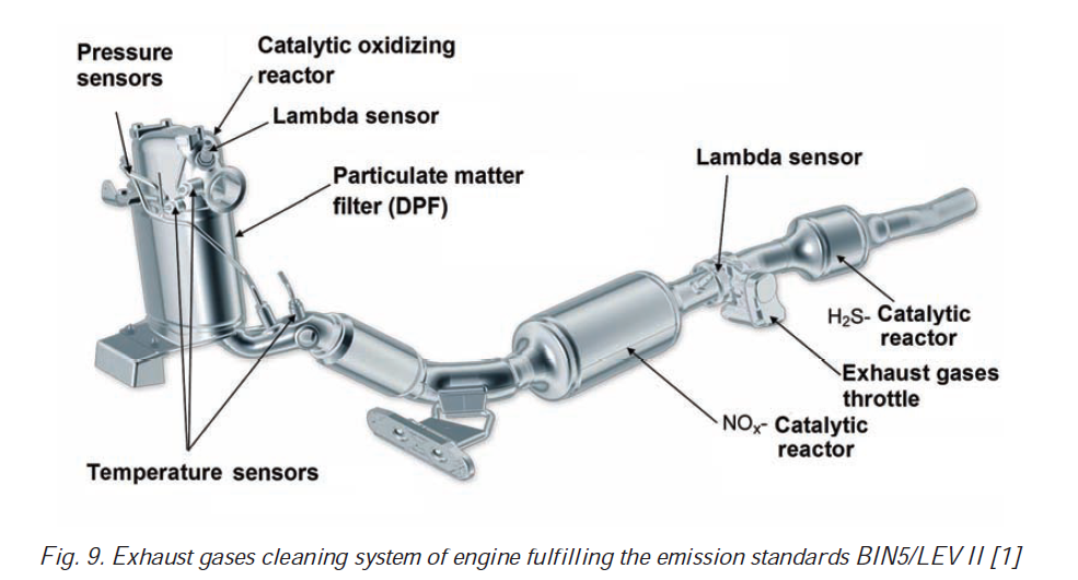

2.0TDI ina schema: system s 2x egr - vysokotlakovy za motorom a nizkotlakovy za DPF (obrazky z materialu od Mareka Brzezanski)
