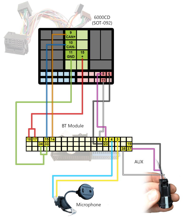

Jelikož jsem před pár dny dodělával BT hansdfree do auta, rozhodl jsem se doplnit fotonávod spíše pro ty, kteří chtějí v autě pouze BT (tedy nepotřebují funkci VOICE nebo USB) a nechtějí zasahovat příliš do origo kabeláže, nechtějí řezat do stropnice nebo si prostě jen chtějí usnadnit práci.
1) Koupíme si HF redukci pro Ford, kabel má název SOT-092 (investice cca 300 Kč)
2) Seženeme si BT Modul (investice cca 500 Kč) s 54pin konektorem, mikrofon na A-sloupek (originál má finis 1363462), držák modulu + šroub (nově Ford dodává náhradu držáku pod finishem 1353218, šroub 1231391), cca 3 metry mikrofonového kabelu a několik metrů 1mm kabelu (případně několik samořezných rychlospojek, izolační pásku apod..)
3) Kabeláž propojíme viz obrázek.
Vznikne
4) Demontujeme rádio a skřínku u spolujezdce viz. návod
5) Nainstalujeme držák BT modulu. Instalujeme už s přišroubovaným modulem. viz. návod
6) Z původního konektoru z rádia vycvakneme spodní konektory. Bílý konektor slouží pro AUX, ten je třeba ustřihnout a dle schématu propojit s BT modulem. (5,6 a 23 na schématu.)
7) Konektor AUX který vede do přihrádky spolujezdce je také potřeba ustřihnout a připojit k BT modulu. (19, 37 a 38 na schématu)
8 ) SOT-092 redukci propojíme s konektorem od autorádia, zapojíme do ní oba spodní konektory (které byly původně v originálním rádio konektoru). Kabeláž můžeme oblepit textilní izolační páskou pro zamezení otřesů.
9) Natáhneme mikrofon skrze rádiový prostor, dále za volantem až ke dveřím, kde ho prostrčíme mezi plasty do mezery za tesněním u dveří (černé gumové tesnění dveří pouze vycvakneme).
10) Kabel vedeme za tesněním (jsou zde gumové packy pro přichycení kabeláže). A-sloupek není třeba ani demontovat, pokud jsme šikovní :) a přiděláme mikrofon ke sloupku. (Pokud jste v mikrofonu špatně slyšet, prohodtě pouze dráty vedoucí k mikrofonu).
11) Vše zaděláme, uklidíme a řídíme se dle ZaQikova návodu pro spárování a odpárování telefonu.
Jen pro informaci, BT funguje i s Windows Phone 7.8. Načte phonebook, zmeškané i odchozí hovory.

Jen pro upřesnění ,tohle je na auta po FL ,před FL potřebuješ i dva kabely z bílého konektoru rádia,viz návod na začátku vlákna .Rychlospojky je hroznej bastl ,to je lepší to přiletovat a použít smšťovací bužírku na spoje.
