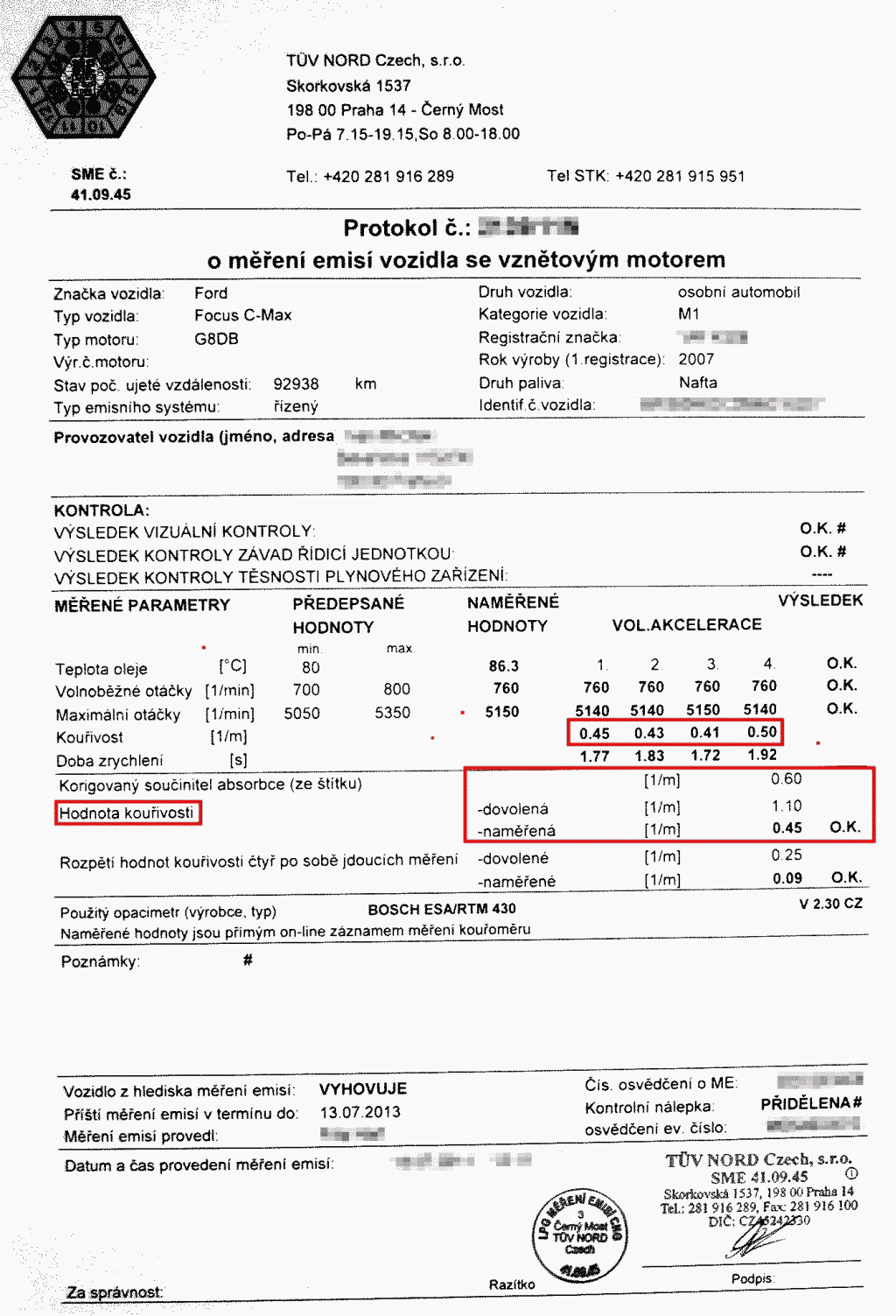

Dneska emise a technicka a jsem ponekud zmateny. Hodnota kourivosti je uplne nekde jinde, nez bych cekal. Zhruba na 0,45, povolena pro tenhle motor (ze stitku) 0,60. Coz tedy vyhovuje, ale je to dle meho nejak moc.
Emisni techni rikal, ze mohou jit o 0,50 nad hodnotu ze stitku, cili bych prosel az do 1,10.
Prikladam protokol. Nejak mi ten DPF malo dpfuje, nebo ze by se v tom nekdo hrabal?

Příspěvek od Komi » 13.07.2011 17:25
tak 0,45 to su typicke hodnoty pre motor bez filtra-tolko mam napr na Octe TDI po 130t km...na Fofe pri tiez 130t km mam 0,02 a ked pozrem na koniec vyfuku tak je tam cisty surovy plech zadne cierne sadze ako na Octe

Neni mozny, ze by kazda stanice pouzivala jine jednotky mereni kourivosti?

Příspěvek od Dav » 13.07.2011 22:23
To: C-Maxis: Mas tam jeste dost rezervu do 1,1,tak to neres. Je pravda, ze s DPF by jsi mel mit jako psal Komi. Ja na stejnem emisnim pristroji Bosh mel kourivost 0,7 a to mam vykuchany DPF.
To Komi, tak oktava ma sice podobnou kourivost, ale ne asi pri 5200ot/min. Ne?
Pri otackach 4tis, jak maji jine diesly by jsi byl zase nekde jinde :?
