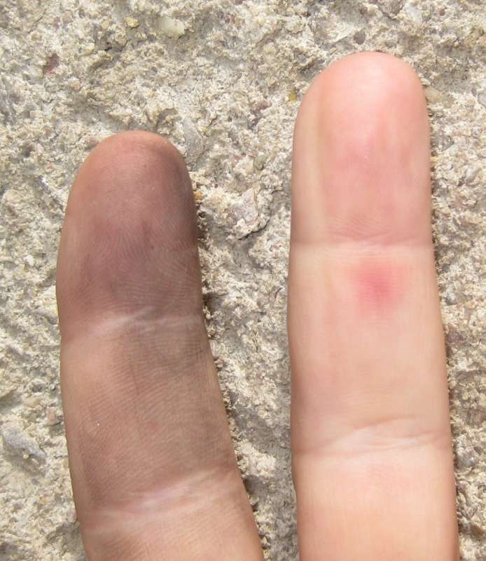

Tak jsem laboratorne premeril zaneseni koncovky vyfuku. Objektivni mereni viz. priloha. Subjektivne mam pocit, ze to zase tak moc zasvinene neni.
Laboratorni mereni probehlo pomoci testovaci tycinky. 10 krouzivo-posuvnych pohybu uvnitr koncovky vyfuku, kam az dovolovala delka testovaci tycinky. Potom mereni pomoci fotometrie na pristroji OKO v. <|> . Povetsinou to byl taky cisty kov.
Tak nevim, emise rikaji, ze DPF asi ne, laborator se priklani k nazoru, ze toho ven zase moc nevylejza.

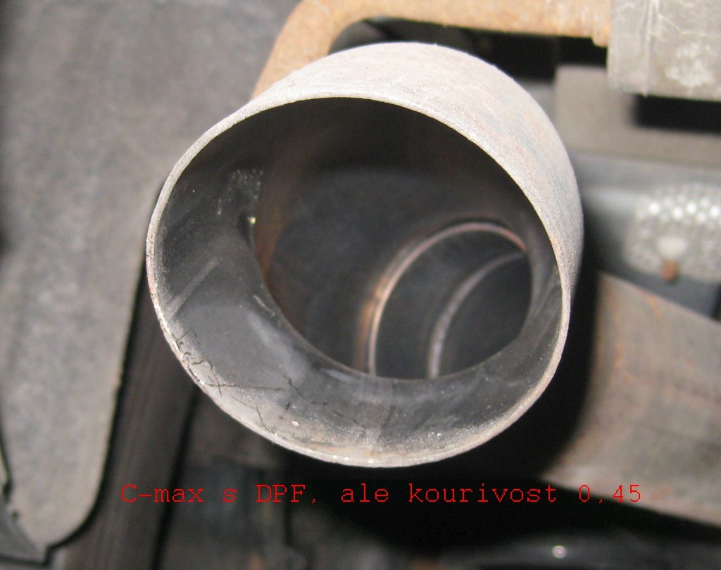

Co keby si radsej odfotil koncovku vyfuku?
http://www.ford-focus.cz/forum/viewtopi ... ek#p523989

Příspěvek od C-Maxis » 14.07.2011 13:36
Oki, podle toho to vypada na DPF OK. Ale ne ty emise. Netrapi me namerene hodnoty, spis tomu nerozumim. DPF mam, kour 0,45, ostatni maji treba 0,02.
Vyfuk C-max s DPF, ale kourivost 0,45

A jak vypadá ta mrcha EGR?
