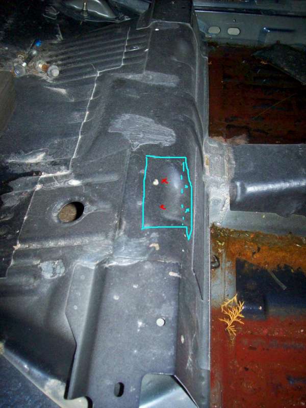

díky za rady.. ono by nebyl takovej problém sundat koberec vzadu u nohou, vyvrtat díru, vyříznout závit a chytit to šroubem ale nepouštěl bych se do toho vrtání. Někde sem se dočet že pod zadníma sedačkama je nádrž tak to by bylo docela o hubu a místo kde bych jí z auta vyndal nemám. Se někdy stavim mrknout na jeden vrakáč co je tady kousek, včera jim tam prej přivezli rozstřelenýho focuse hb r.v.2001 v ghie tak tam bych ten zadní dělenej sedák snad moh vyhrabatStela píše:zkušenost mam - zadní děleny maj 4x uchyt ale mě to drží na těch dvouch a v pohodě. přední by měly asi pasovat . měl sem 99. 5DV a daval sem z 99. kombi -a zadní opěradla neseděj o 20mm na každé straně.

[quote="PajaHR] ono by nebyl takovej problém sundat koberec vzadu u nohou, vyvrtat díru, vyříznout závit a chytit to šroubem [/quote]
tam je to jinak je tam drzak do ktereho to zasroubujes , zavit bys nemel do ceho vyriznout , protoze ten plech nad nadrzi je vybranej na pripadne srouby a tim je to cca 3-4cm utopene .

pokud to teda chápu dobře tak by neměl bejt problém tam dělenej sedák přidělat

hmm tak to jsem nevedel . taky sem myslel že tam už je nadrž
Jinak do toho plechu se dají nanytovat takovy spec. matice ja je použivam v praci a je to super.
Tak se do toho asi pustím.

to budes mit sedacky nakrivo ?
- Příspěvky: 19243
Re: zadní sedadla
cervene kam bys dal ty matky a tyrkys jak ma byt ten plech vcetne der

jj dík.
