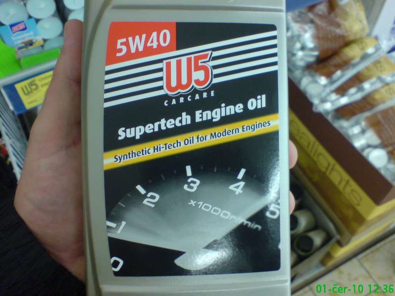

Kdyby někdo chtěl tak v Lidlu za sto 1l.
FM MKV 2,0 TDCI 15
FF II 1,8 TDCI 05 (pořád žije ale hnije)
- Marťas
- Příspěvky: 9172
Re: PROPLACH PRI VÝMĚNE OLEJE
Lidl??
To ten Supertech ci Hi-Tech bude zarucene

ten olej mozno bude sunt..
ale na druhu stranu by som to W5 neodsudzoval.
Niekde som cital nejaky test pripravkou od W5 a bol nadmieru pozitivny. (myslim hlavne rozne cistice).
Ta znacka v tom teste dokazala konkurovat produktom z o par tried vyssej cenovej hladiny
- Příspěvky: 19258
kdyz to je v lidlu tak to je na fritovani nebo do salatuRadekjo píše:Kdyby někdo chtěl tak v Lidlu za sto 1l.

tak je jasne, ze taketo oleje su urcene fakt len do hooodne starych aut, u ktorych je zazrak ze vobec jazdia.
neviem si predstavit cloveka, co by nalial takyto olej do svojho mazlika..
Dobrou chuť
Dobrou chuť

Ale ty byly do koupelny nebo na koberce, ne??Spread píše:Niekde som cital nejaky test pripravkou od W5 a bol nadmieru pozitivny. (myslim hlavne rozne cistice).
Kdo chce olej z Lidlu, tak at koupi.....ale i zde plati oblibene heslo "Nemyslis - zaplatis"
- Spread
- Příspěvky: 361
- Registrován: 11.02.2010 10:57
jj.. urcite do kupelne..
ja som absolutne proti tomu oleju.. ja som len pisal.. ze znacka sama o sebe to nebude spatna
