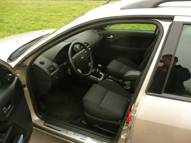

tak já napíšu, jak sem zjistil, že vůbec mám v autě alarm (do tý doby sem netušil, že ho mám) když sem předělával sklápěcí zrcátka tak sem samozřejmě musel mít otevřený dveře a zámky zamčený abych mohl zkoušet funkci zavření zrcátek při dvojitém zamčení.
Vymyslel sem to následovně:
1.) zámek ve dnveřích sem si zaklapl šroubovákem aby zámkový spínač hlásil "zavřené dveře"
2.)kleštěma respektive rukojetí kleští sem musel simulovat sepnutý kontakt na sloupku, dle fotky (Koťa promine :-D ) tam sem tu rukojeť zasunul.
tím sem docílil, že sem mohl auto krásně zamknout a přitom mít dveře otevřený, po chvilce sem potřeboval ty kleště co sem měl zasunutý právě v tom dveřním spínači a když sem si je vzal tak mě překvapil alarm :idea: takže takhle se to nechá i zjistit :idea: :mrgreen:
Kóťa
Příspěvky: 9765
Re: Originální alarm
Příspěvek od Kóťa » 18.10.2009 13:23
Kóťa určitě promine :D To je dobrej návod na otestování...A origo měl jen plášťovou ochranu,že?
