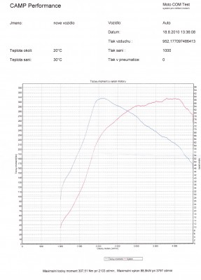

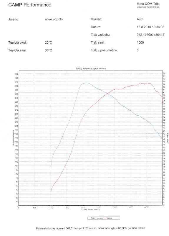

Včera jsem zkoušel čipovat :
Kód: Vybrat vše
http://www.mereni-vykonu.cz/index.html
ale nenačipoval jsem protože jim to po kabelu nešlo a vytahovat RJ jsem nechtěl.
Změřili mi alespoň výkon motoru.
Ford Mondeo 2.0 TDCi Ghia 85kW r.v.6/2006

stikyworld píše:Včera jsem zkoušel čipovat :
Kód: Vybrat vše
Mam novej model mondea a ŘJ mi taky museli vytáhnout,nemusíš se ničeho bát,je to klasická úprava ;)
