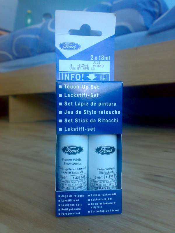

Přikládám foto jak taková sada na opravu laku vypadá. Objednává se to pomocí VIN kódu, já jsem měl štěstí že zrovna moji barvu měli, takže jsem ani nemusel čekat :)
1424549 - Tužka lakovací Bílá Frozen - 226 Kč
Touch - Up Set
Touch - Up Set

no len u tejto sady narazis na ten isty problem ako ja... proste to nie je "jednoliate", nakolko to nanášaš ručne štetcom... najlepšie by bolo keby to bol "mini-spray"
ale na drobné škrabance a vrypy v laku to stačí... a lak samotný sa dá použiť aj na poškriabané disky...
samozrejem povrch predtým treba dobre šmirglami pripravit, vyhladit...

myslíte, že na tohle pomůže ta ford sada na opravu laku (jak sem někdo dával fotku)...nebo to je spíš na komplet nový lak??? :nixw:

A je to až na základovku? U hlubších jamek na kapotě to řeším následovně - jamku mechanicky očistím, odmastím a zakápnu několika vrstvami barvy. Po dostatečném zavadnutí (cca 1h) vezmu hadřík co nepouští chlupy, namočím ho do ředidla (jen navlhčit, nesmí z něj kapat), vyšponuju ho na nějaký rovný špalík a přeleštím zakápnutou jamku. Je třeba často měnit (posunovat) hadřík na čisté místo. Barva zůstane jen v jamce a okolní se setře do hadříku. Pokud je barva málo zavadnutá, vytáhne jí hadr i z jamky, pokud moc, je třeba dlouho leštit a můžou vzniknout lehounké škrábanečky od hadru. Ty se ale pak dají zase vyleštit, chce si to natrénovat někde, kde to nebude tolik vidět :wink:
Jinak jsem kupoval ve Fordu AutoPalace Spořilov tu sadu jako vyfotil MK2, oproti Charouzovi lepší přístup k zákazníkovi, slečna se mě ptala na VIN, já říkám jestli nestačí označení barvy, že mám modrou Deep Navy. Ona mrkla do kompu a že prej jen modré Deep Navy tam má 10 odstínů :bebng: a ten můj mi musí objednat, do tří dnů ho tam budu mít. Taky mi mohla dát ten, co měla a poslat mě k šípku...

Za 10 Evri si kupis korecnu tuzku od Fordu presne podla farby Tvojho auta, ako to vyzera mas na obrazku v prispevku vyssie a umyvat mozes kolko chces.
