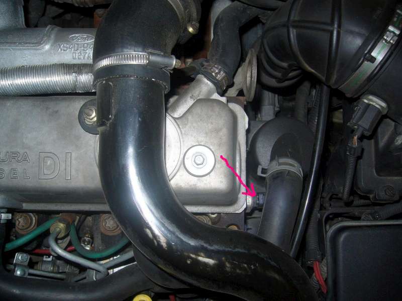

Dnes jsem hledal to čidlo teploty, ale našel jsem jen to čidlo na tlak oleje (jak psal rangatanga) vyfotil jsem to....takže jestli to dobře chápu, šipka ukazuje čidlo tlaku oleje a pokud bych se chtěl dostat k čidlu teploty, musím rozebrat to černy monštrum co je pod tímto čidlem...je to tak?

Přesně tak jak píšeš, to černý je odlučovač oleje je z něj potřeba odpojit alespoň dvě hadice pokud odpojíš všechny tři, tím líp. Odlučovač samotný je na jednom šroubu v hlavě válců a vzadu je zasunutý jenom plastovým výliskem. Ale jak říkám, já měl vepředu právě na tom odlučovači konektor, který vedl k čidlu, takže pro zjištění stavu čidla ohmmetrem nebylo nutno odlučovač sundávat, stačila jen jedna z hadic, která nejvíc překážela. Potom samozřejmě pro výměnu čidla to musíš odmontovat celý a i tak je tam pěkně mizernej přístup. Ale tím proměřením jenom samotného konektoru potvrdíš nebo vyloučíš závadu čidla. Pokud ale větrák točí hned po nastartování, bude to s největší pravděpodobností ono. pokud točí až po zahřátí a pak se vypne jak píšeš, tak samozřejmě přicházejí v úvahu i další příčiny. Ale zkus to proměřit a můžeš alespoň postupovat dál vylučovací metodou.

rangatanga
zkusím to proměřit a uvidím....no právě že se ten větrák začne točit až po zahřátí motoru. Takže se mi to nezdá, že by to mohlo být čidlem. Ale uvidí se! Díky za info:-)
