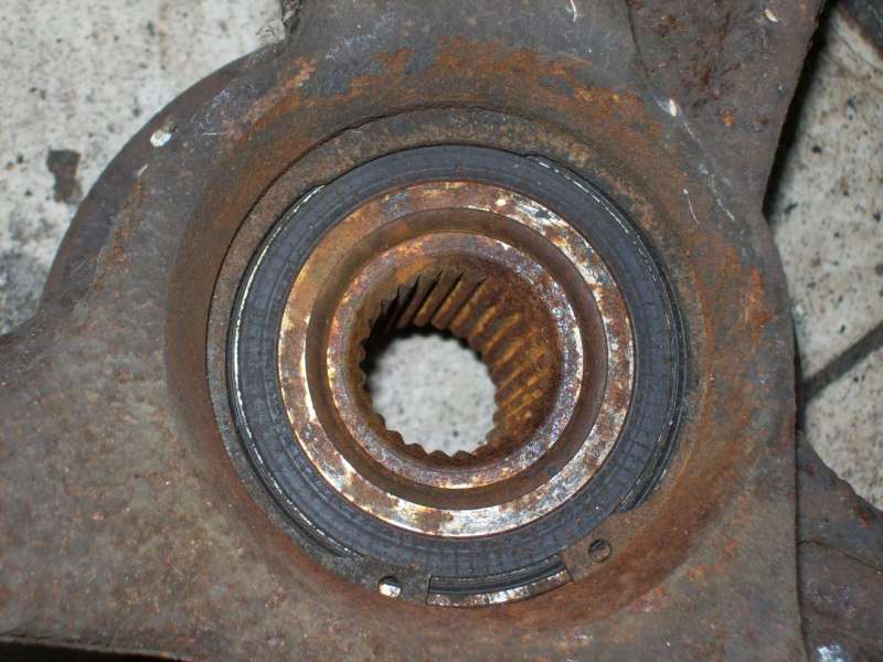

Kontrolka ABS po výměně ložiska
- Příspěvky: 19256
Re: Kontrolka ABS po výměně ložiska
ten krouzek jakoby carkuje , kdyz je magneticky
- Příspěvky: 23
- Registrován: 27.02.2010 23:25
díkes za foto no tak jsem to dal naopak sakryš 1400 v prdeli a ještě ta práce s tím ,kupoval jsem skf z jedné strany nic a z té druhé takový šedý kroužek ne uplně ten jak je vidět na té fotce ,tak hold znovu
Ještě dotaz po výměně a správném otočení ložiska
,zhasne kontrolka sama ? nebo musím vymazat v paměti závad přes vag?
- Příspěvky: 19256
po prekroceni 20km/h by mela zhasnout

pretorian30 píše:sakryš 1400 v prdeli a ještě ta práce s tím
to je tak kdyz se nekdo sere do veci kterým nerozumí a jeden by rekl ze vymenit lozisko je hracka .

a jak bych ho mohl zničit tím že bylo ložisko naopak nebo jen demontáží
- Příspěvky: 19256
demontazi - spravne
