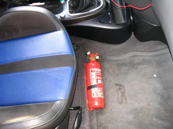

Příspěvek od TDCi » 04.04.2007 22:12
Ford Focus Comfort Plus kombi 11/04 1,8 TDCi 100 PS colorado red
ObrázekObrázek

další varianta, pomocí čeho jsi to tam přichytil? :wink:

Jakožto Hasič z povolání Vám můžu říčt, že pokud nezaregujete dost rychle a oheň nezničíte hned v zárodku, je vám pak k ničemu i 5kg hasičák. Nejlepší místo je viz.foto výše a to před sedákem spolujezdce, dobré je, mít ho i u řidiče na stejném místě, nemá tam vliv na ovládání vozu a je po ruce. Hasící spray je dobrej akorát tak uhasit cigeretu někomu kdo vám s ní leze do auta. a nebo doma ke sporáku když Vám chytne utěrka. Na uhašení vozidla to není. Auto je nejhořlavější věc co znám a taky nejhůř uhasitelná. Během 20 vteřín hoří snad vše. Je to samej plast a tyto látky hoří rychle, odkapávajé, kouř je nebezpečný a vydávají obrovský žár. Prostě super konbinace. Když hasičák do auta, tak 2KG minimálně pod nohy řidiče a popř druhý 2KG ke spolujezdci, do kufru je to při potřebě použití strašně daleko. Spray je fen pro dobrý pocit.
A pro zajímavost: Při ukázce vyprošťování jsme jednou simulovaly i požár od motoru, postříkaným benzinem od prasklé hadičky. Relativně malý požár, zasahovali jsme jen práškovým HP. Po tomto zásahu byl motor tak akorát na GO a tu bych nikomu nepřál, Prášek se totiž dostane úplně všude. A pokud se auto hasí vodou se smáčedly, kam se hrabou povodně. To je lepší auto nechat shořet a mít ho dobře pojištěný. Pak si koupit nový
To je pár mých postřehů ze zásahů
Přeji všem ať to nikdo nemusíte používat na svůj vůz, a pokud bude někdo potřebovat, hasičák poskytněte, moc lidí ho v autě nevozí
