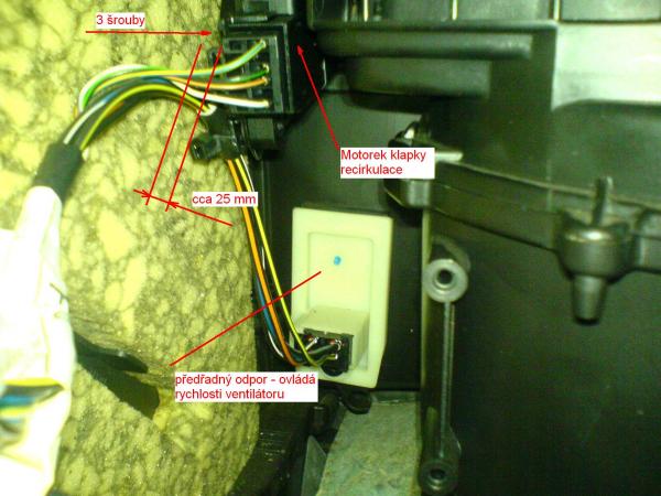

A kde sa nachádza tá tepelná poistka? :roll:

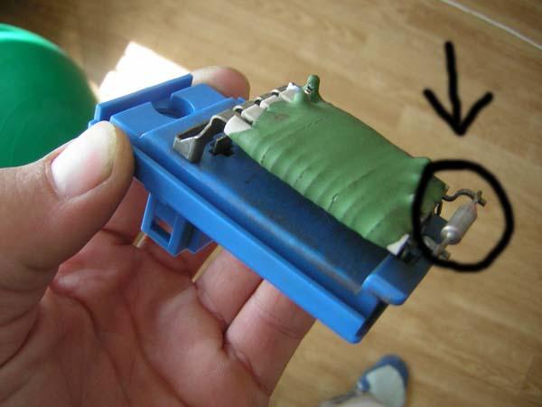

Nachází se v tělese ventilátoru za odkládací schránkou před spolujezdcem tady a vlastní odpor vypadá takto:
. Šipka ukazuje na tepelnou pojistku.Oprava se řešila tady, nebo tady

Chtěl bych se zeptat kde se nachází předřadný odpor u FF r.v.2002. Je to stejné jako u verze před FL?

Příspěvek od Jemar » 30.03.2009 18:14
Je to stejné - objednací kód 1311115

Příspěvek od Xele » 30.03.2009 18:34
No já jen že jsem měl dnes odělanou tu přihrádku u spolujezdce a žádnou krabičku jsem tam nenašel..buď jsem slepej a nebo je to ještě za něčím schovaný..

Příspěvek od Jemar » 30.03.2009 18:40
Když půjdeš po kabelech, tak to nemůžeš minout. Jeden díl svazku vede nahoru k motoru klapky a druhý díl dolů k odporu. Ta krabička může mít bílou nebo modrou, možná i jinou barvu. Je to až vzadu na kanále k výměníku.

Příspěvek od Xele » 02.04.2009 09:29
Tak už jsem to našel...krabička byla pro změnu černá, takže dokonale maskovaná :) Teplotní pojistka byla spálená, takže jsem ji vyměnil. Mimochodem pájení mi prodavač nedoporučil, kvůli vysoké teplotě (což jste sami psali) a říkal že standadně se tyto pojistky bodují. Já jsem zvolil tu variantu odstranit z čokolády ten plast a chytit ji přes ni. Vše šlape v pohodě

Příspěvek od papouch22 » 27.09.2009 18:43
jo bude to odpor. vyndej kaslika uvidis ho tam je na 2 torxy a bude na tebe cumet stakr asi s 4 silnejsima kabelama. kup si novy a poznas vic kdyz budes vedet co hledat :mrgreen:
