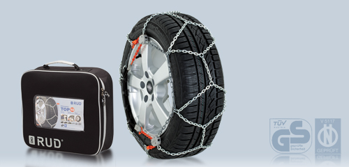

leshij
- Příspěvky: 54
- Registrován: 03.07.2011 02:17
Re: sněhové řetězy na focus-pomoc
To Bazowski: jak se osvedcily Pewagy? Uvazuju o Pewag Brenta-9 (73) nebo o RUDcompact TOP10. Oba jsou prakticky stejne, napinani klasika, vyrabi se na rozmer 205/55 R16 a maji 9mm clanky.
Moc se mi nelibi ta plastova krabice Pewagu, ta brasna RUDu se mi libi vic. Jenze RUDy jsou o dost drazsi.
Jak casto na nich jezdis? Otira se pokoveni na povrchu? Reznou?
Ford Focus Estate, 1.6 Zetec, Durashift, 2008
leshij
- Příspěvky: 54
Tak jsem nakonec koupil RUD.
Zatim jsem je nenasadil, ale typ, ktery jsem vybral, je urcen pro vozy s malou vzdalenosti kola od podbehu, takze neocekavam zadne problemy.
Potesilo doruceni - od objednavky jen dva pracovni dny. Objednaval jsem z Nemecka.
Kdyby nekdo vahal, ktere vybrat, RUD doporucuji.[attachment=1]
Zatra... vlozil jsem dvakrat ten samy obrazek.
Jeste dodam - mam 205/55 R16
