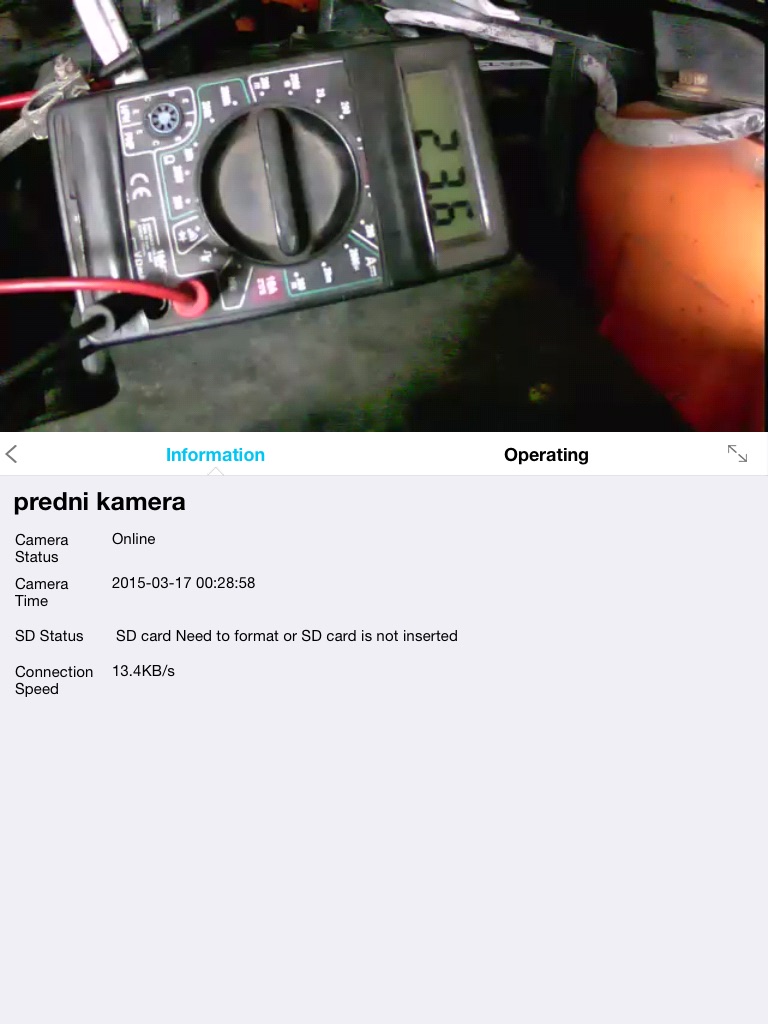

trochu ozivim - neni to moc ?
na to ze to je po cele noci ?
- Příspěvky: 25132
Re: samovybíjení
kolem 20mA je to OK
- Příspěvky: 19243
Re: samovybíjení
A proc je po dvou dnech nova baterka KO ?
Ted ranni poznatek , po odpojeni gemu stale stejne ale kdyz se zavykla s relem klimy tak to lita mezi 23mA a nulou ( je stale odpojeny gem )
- Příspěvky: 25132
Re: samovybíjení
proc je KO? protoze se v tom vrtas
vezmi druhy merak a zmer si napeti na baterce rano, vecer a rano ... mezitim s autem nic nedelej, jen se obcas zajdi kouknout na prvni merak, kolik ukazuje mA
je totiz mozne, ze treba zrovna ted je auto "uspane" dobre ... jak jsou pres den vedra a v noci treba sprchne, tak se nektera elektornika muze chovat divne
a ano, chapu, ze tohle badani Ti zakaznik nezaplati, protoze vlastne nic nedelas, jen cekas
