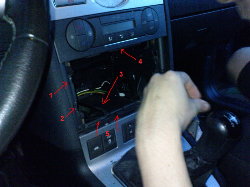

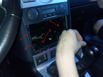

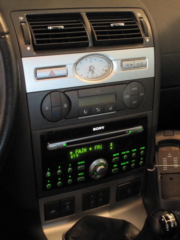

Přidávám foto. Jelikož se nám rádio včera nepodařilo vyndat ven (to původní vyndavali ve Fordu), tak mám jen pracovní fotku z mobilu a pak fotku konečného stavu.
- Přílohy
- Úpravy:
1+2) Dlátem vydlabané zuby po obou stranách
3) Uvolnili jsme spodní podpěru - vzadu jsme jí prostě uřízli tak, aby šla ohnout směrem dolů
4) Rašplí jsme trochu srazili horní hranu rámečku (2-3 mm)
5) Opět rašplí jsme vyhladili spodní část rámečku, aby se tam rádio vešlo na výšku (ubrali jsme tak 4-5 mm).
!! Důležité je pilovat po malých částech a pořád to zkoušet
