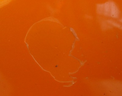

Ciao,
včera jsem s tím byl v Charouzovi a povídali, že mi umí překlakovat jen celý nárazník (za cca 15 k s prací :-) )a že žádné "lokální" řešení neexistuje... což mi přijde jako divný.
Máte někdo zkušenost s přelakováním jen toho odlupujícího se místa? Pokud ano, prosím o radu čím by to šlo nejlepší...
Díky, jaran

Normani cena za dil je tak +- 3k za dil a ne 15k :hah: To zas u Forda vydelavaj... Lokalni reseni, aby nebylo videt asi opravdu neexistuje :nixw:

hlavne bude otukanej , takze cely do plnice a strikat , barva taky nebude nejlevnejsi ale 15 je dost , videl bych to kolem 5-7t
to zdwora - nezapomen ze je trivrstva

:dih: to je fakt, ta barva bude pekne draha, mas recht, jako vzdy :)

u noveho auta byl priplatek asi 1200 euro

Ahoj lidi,
jsem tu nový a chci se zeptat zkušených. Mám ST 1,5 roku staré a mám zde popisovaný problém v hojné míře na předním i zadním nárazníku.
Dotaz k té reklamaci - kde vám jí uznali (místo, popř. jméno osoby)? Jakým způsobem záruční oprava probíhala? Myslíte, že opravu uznají i po mém zásahu čirou koreční tyčinkou? Byla to víceméně nutnost, protože s každou jízdou se odloupnuté místo zvětšovalo a zvětšovalo...
Díky předem za odpovědi

Příspěvek od Quickie » 24.05.2011 13:18
u mna sa to riešilo takto
poslal som mail do fordu kde som auto kupil, ze sa mi odlupuje lak, aj s par fotkami
nasledne mi volali ze treba s autom prist aby si ho odfotili
kedze to mam do servisu daleko, vysli mi v ustrety a nakazali mi aby som odfotil:
- VIN
- detaily odlupeneho miesta
- pristrojovku s najazdenymi kilometrami
- zopár zaberov na auto zpredu, zboku, zozadu, že či je dobra starostlivost o auto
potom mi volali, že to chvilku potrva, lebo reklamaciu musi schvalit importer (u nas je to summit motors ci ak sa volaju).. a to trvalo zhruba mesiac.. maju cas vsak ano..
no a ked som si vybavoval datum garancky tak mi povedali ze mam schvalenu aj reklamaciu a dohodneme sa na detailoch
dohodli sme.. auto som pristavil a k odovzdaniu s nastriekanym naraznikom bolo za tri dni
