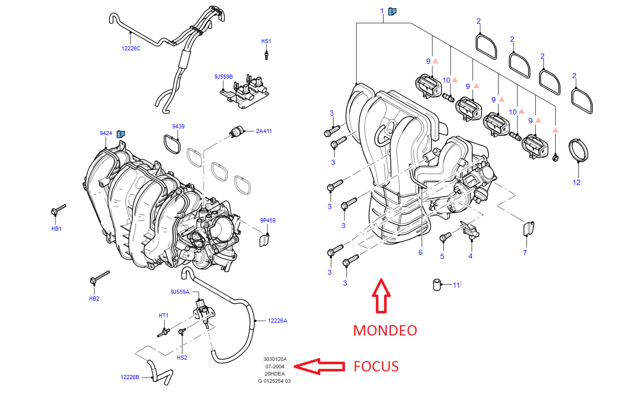

Myslim, ze tento problem sa tyka iba Duratecov v Mondeach. Dajte niekto VIN Focusu II 2.0i, pozriem to v katalogu.ihornak píše:na Duratecu 2.0 pride problem neskor ... az sa zacnu uvolnovat osicky klapiek saniato vie narobit poriadnu galibu ...

Co sa taky tych klapiek, tak ako pise V12 ja o tomto probleme viem len u mondea, kde sa montovali prve HE duratecy... ked tak to pozrite, tu je VIN: WF05XXWPD55P84699.

Je to naozaj tak, ako som hovoril - klapky ma Mondeo 1.8i aj 2.0i, tieto inak maju OBA dvojhmotu. V pripade Focusu II klapky nie su, takisto v pripade 1.8i ani dvojhmota. Ta je az v 2.0i.
Obrazok sacieho traktu Fofo II 2.0i a Mondeo 2.0i :

Hm tak to asi bude problem Mondea, ale tuna to vyzera na Focus (podla tvaru telesa nasavania) a klapky su tam tiez:
http://forums.focaljet.com/duratec-tuni ... sions.html
http://www.focusfanatics.com/forum/show ... ?p=3481099
http://www.focusfanatics.com/forum/show ... p?t=238575

Myslim, ze sa predsa len jedna o Mondeo, katalog neklame. Jedno je iste - Duratec 1.8i 88kW v C-Maxe z roku 2003 to v motore nema, to mam preverene.
