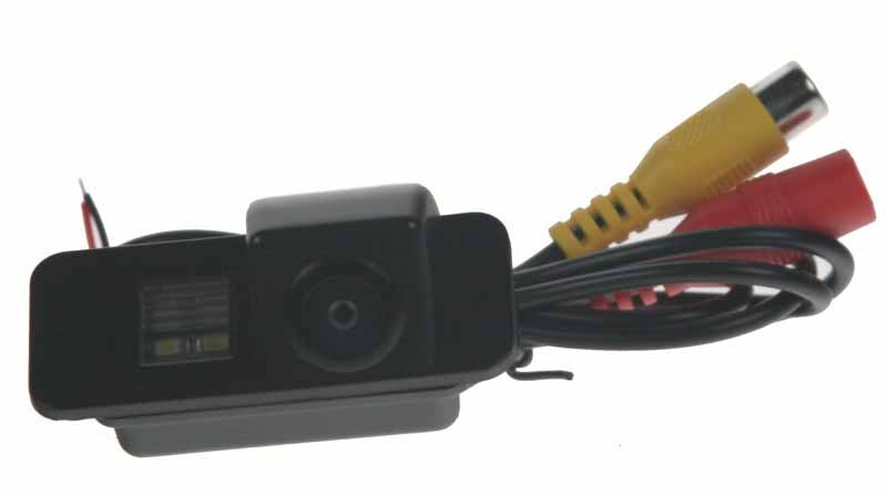

mají i na mondeo, ale to bude asi na nové a to má zřejmě jináčí lampičky http://www.rojka-autohifi.cz/c-fo02ccd- ... rd-mondeo/

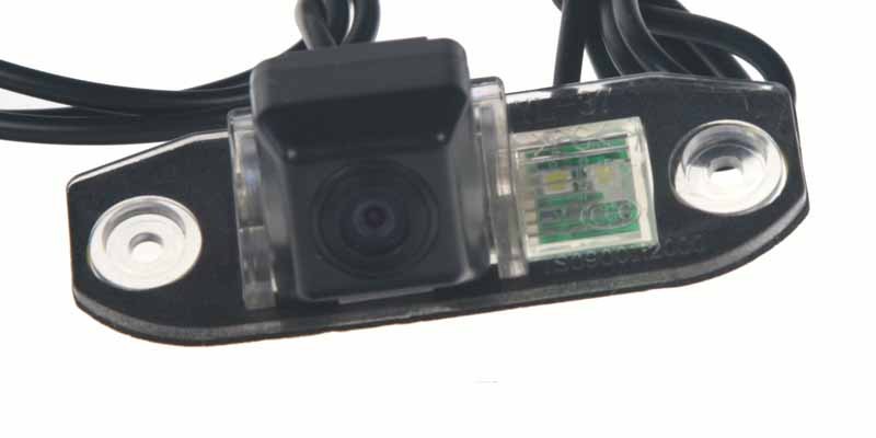

vzhledem k podobnosti bych zkusil tuhle, je sice do Volva, ale když jsem dnes přiměřil mojí, která je stejná i na Focus MKII
http://www.rojka-autohifi.cz/c-vo01soc- ... ozu-volvo/

Bobane, ta kamera na tom druhým obrázku pro mondeo za 1800,- tak to je přesně ta samá co jsem koupil z honkongu za 650 vč. poštovnýho. Asi dobrej bussines si na tom takhle narazit pochybuju, že to tu vyrábějí, všechno je to z číny.
