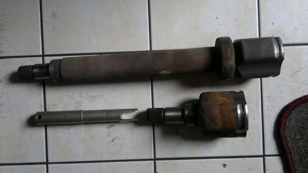

prava poloosa lze vytahnout , leva ma zajistovaci krouzek , je na to bud pripravek na vyrazeni nebo to delam tak ze dam pajcr mezi poloosu a prevodovku , bud to nekdo drzi zasponovane nebo si to zatahnu kurtnou a pres kladivo dam ránu do kloubu a jak se otrese tak to vyskoci .
davam sem foto hodne vydrene poloosy a toho pripravku .

díky Foki za fotky . Ještě taková otázka ,pokud se vytáhne poloosa, třeba pravá ,kolik vyteče převodového oleje ????
