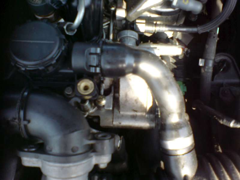

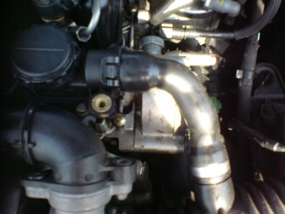

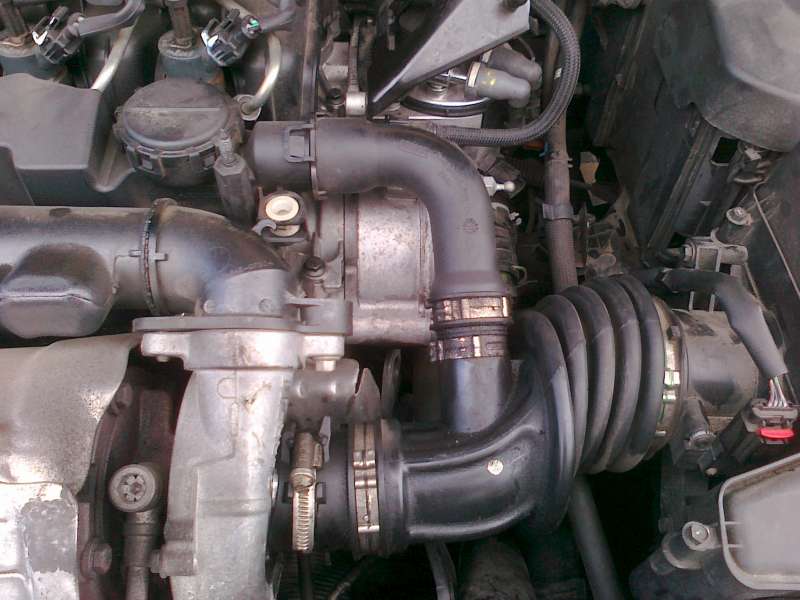

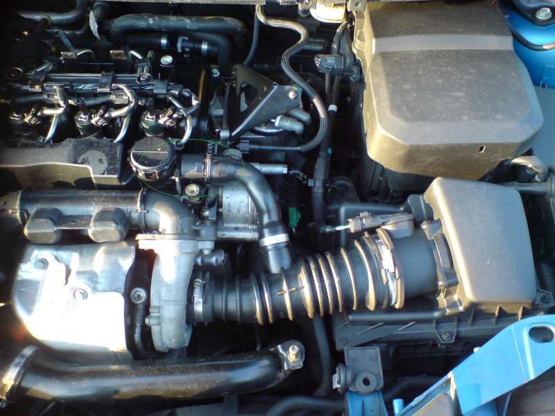

No , tak sa mi to podarilo aj upnúť ,dúfam,že to je z obrázkov už jasné . . . :idea: :Dancer:
Drotik má priemer cca 0,5mm,mal by byť trochu pružný , ale zas nie moc,aby sa dal ohýbať kombinačkami . :lol:

sibari píše:No , tak sa mi to podarilo aj upnúť ,dúfam,že to je z obrázkov už jasné . . . :idea: :Dancer:
Super, jednoduchý a vkusný. Vypadá to skoro líp jak originál, paráda.

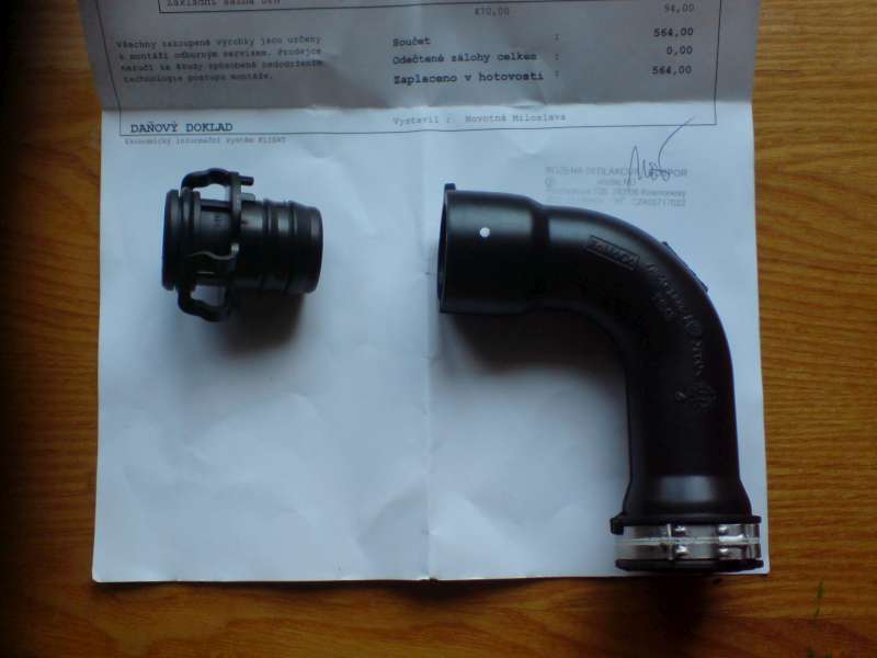

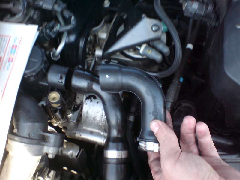

Tak vnesu do toho trochu jasno exisistuji 2 provedeni a to s kulatym filtrem pak se necha odbocka koupit zvlast origo ve fordu pod obednacim cislem 1673573 za cenu 564kc, pak je verze s hranatým filtrem a tam to prodavaji jako komplet za 2156kč
http://autopartmaster.com/en/?action=ca ... _pic=12705
koncovka bude pasovat, protože ventilové víko je u 1,6 TDCi stejné,mam to vyzkousene! takze kdo ma kulaty filtr tak je jasne ,a kdo ma hranaty tak si musi rici o tu verzi na kulaty ,ve fordu mu podle vin nabydnou samozrejme tu za 2156
takze oprava svepomoci za 564 kc za 10 minut hotova snad to nekomu pomuze ,u kulateho filtru samozrejme vymente celou odbocku povolenim pasky , myslim ze kulate filtry se davalu od 07/2007 ale nevim to jiste
staci nasadit vse pasuje paradne ,koncovka je v zamku
porovnani odbocnych hadis kulaty a hranaty fitr ,maji malinko jiny uhel jinac by snad i pasnuly ale neskousel jsem to pouze jsem prehodil koncovku
staci sroubovackem vyndat koncovku
odbocka cislo 1673573
kulaty filtr
kulaty filtr
hranaty filtr
hranaty filtr

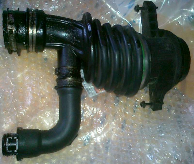

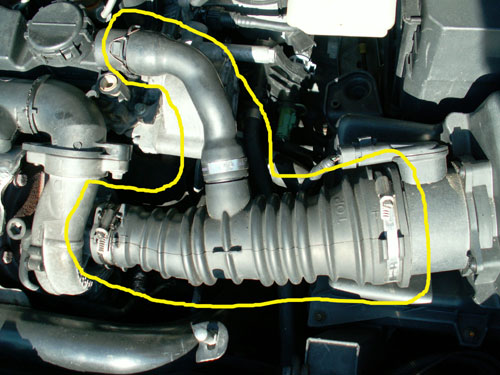

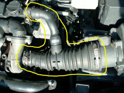

No mně při pravidelné prohlídce u Valouška v napsali hadice sání 1673571 (2800 Kč)- mám výrobu 9/2007, provoz 11/2007, tak jsem tam volal, řekli mi, že prý je prasklá. Skladem není ani 1673571 ani 1673573, musí se to objednat z D, 3 pracovní dny. Tak se na to chci mrknout, (musím sundat víko motoru, ne ? ještě jsem to sundané neměl :? , nebyl důvod) a doufám, že bude stačit 1673573.
Ford Focus II Style, do provozu 11/2007, 1.6 TDCi 80kW, dark grey, dovoz D. Galerie .

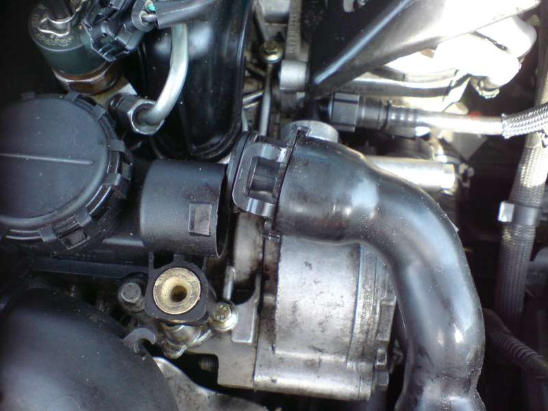

lucky.jack
Příspěvky: 8473
Registrován: 12.03.2011 21:18
Bydliště: v Hradci Královým
Re: 1.6tdci - upadlá hadice sání
Příspěvek od lucky.jack » 14.07.2011 17:14
Jen sundáš kryt motoru a máš to jako na dlani. Na tý gumový si nemyslím, že by mohlo něco prdnout. Není tam ani žádnej tlak. Maximálně tak ji rozežere olej z přefuku od vačky a pak by mohla někde povolit..(a nebo je prořízlá od spony) Spíš bych to viděl na tu plastovou, ta může teplem a hlavně blbým zacházením prasknout raz dva.

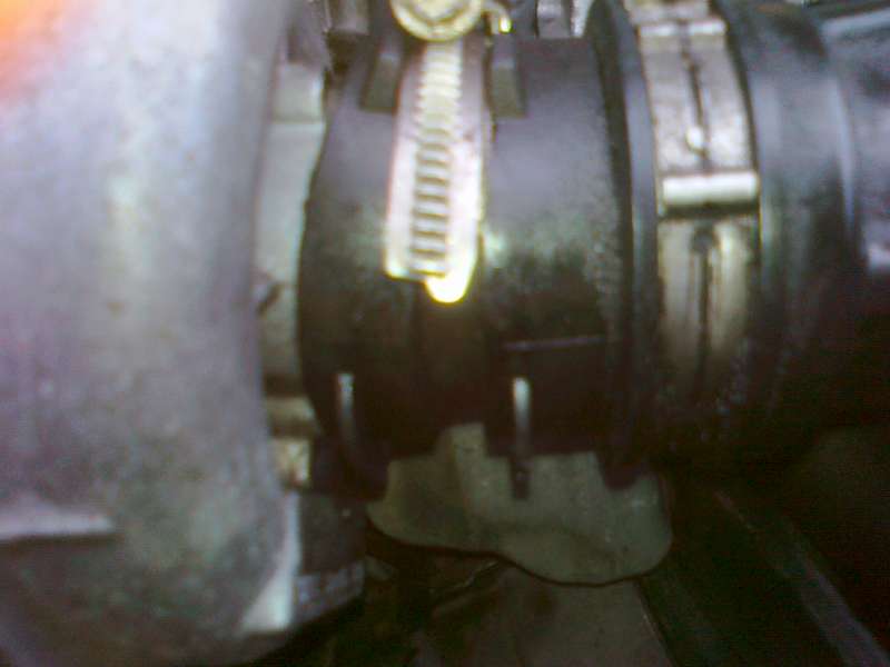

Tak bohužel (?) je to v levé části, prořízla to ta kovová svorka, co s tím ? zalepit ? koupit celé za skoro 3 litry ?

martasak
Příspěvky: 384
Registrován: 27.04.2008 00:28
Příspěvek od martasak » 15.07.2011 11:43
Giggo píše:Dycky dyž tu svorku dotahuju, tak se taky bojím, abych to neprořízl. Já bych to zkusil zalepit, jestli to pojede OK, tak si za pokus nic moc nedal. Pokud se Ti tam bude dostávat vzduch bude to vzduch navíc o kterým nebude vědět váha vzduchu a tudíž Ti to začne např. moc kouřit, blbě táhnout atd. a pak to bude na výměnu.
Jak zjistím s DPF, že to moc kouří :bebng: .

lucky.jack
Příspěvky: 8473
Příspěvek od lucky.jack » 15.07.2011 13:32
Hm tak jsem tipoval plastovou a ona je prořízlá, což je nemilé. Každopádně bych to nepodceňoval, aby se ti neprořezávala dál a turbo ti pak nasálo nečištěný vzduch a časem se obrousí lopatky. Zkus to zalepit něčím kvalitním na gumy co je odolný oleji.

Vzhledem k tomu, že pojedu autem na dovolenou do zahraničí a týden předtím jsem na dovolené jinde v CZ, tak jsem nakonec kousl do kyselého jablka a hadici objednal :| . Mít víc času, na prověření samoopravy tak bych do toho šel. Vymontovanou hadici si každopádně ponechám jako rezervní díl kdyby mi praskla ta druhá část 8)

martasak
Příspěvky: 384
Příspěvek od martasak » 30.07.2011 14:01

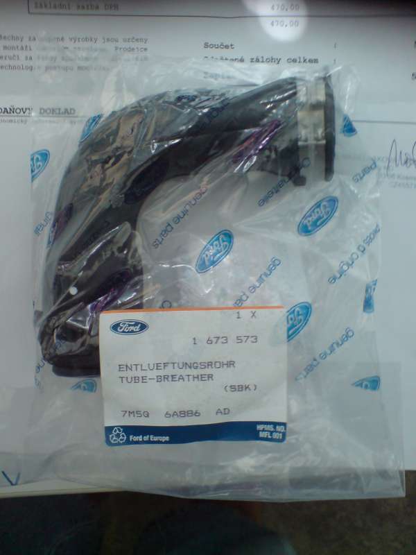

Tak jsem to naštěstí stihl před odjezdem, výměna trvala 15 minut (servis).
díra
díra
štítek
štítek
Původní díl
Původní díl

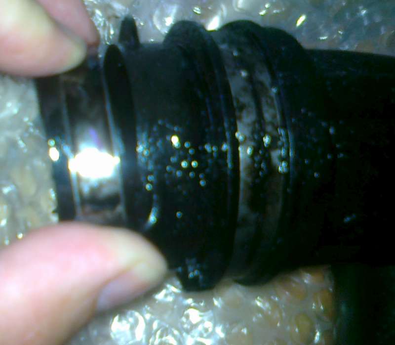

Cau mám takový problém dneska jsem zjistil že mám prořízlou hadici od vzduchového filtru k turbu ta blbá sponka u turba tak jsem si to hedka nechal u kámoše zpravit ale o to nejde ale zjistil jsem že v té hadici je trocha oleje je to velký problém mám ford focus 2007 1.6 Tdci 80Kw a dpf už nemám a auto jede uplně normálně díky
