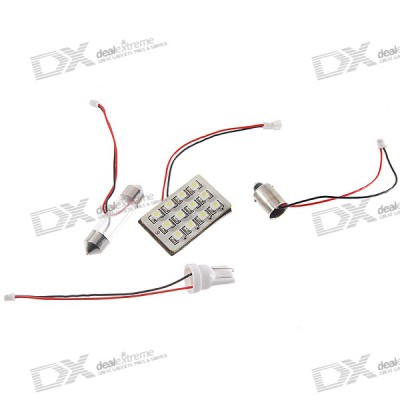

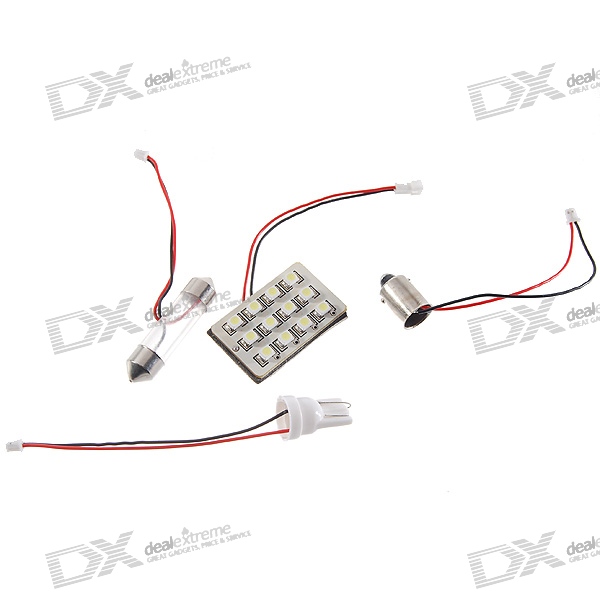

Medmen
- Příspěvky: 933
Re: Vnitřní osvětlení
Do interietu je imho lepší dávat s více ledkama:
Do osvětlení SPZ spíš s ochranou proti vodě:
