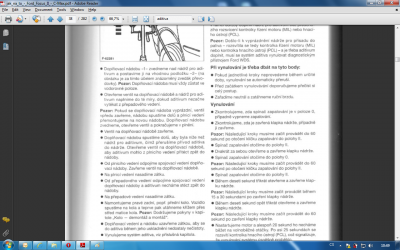

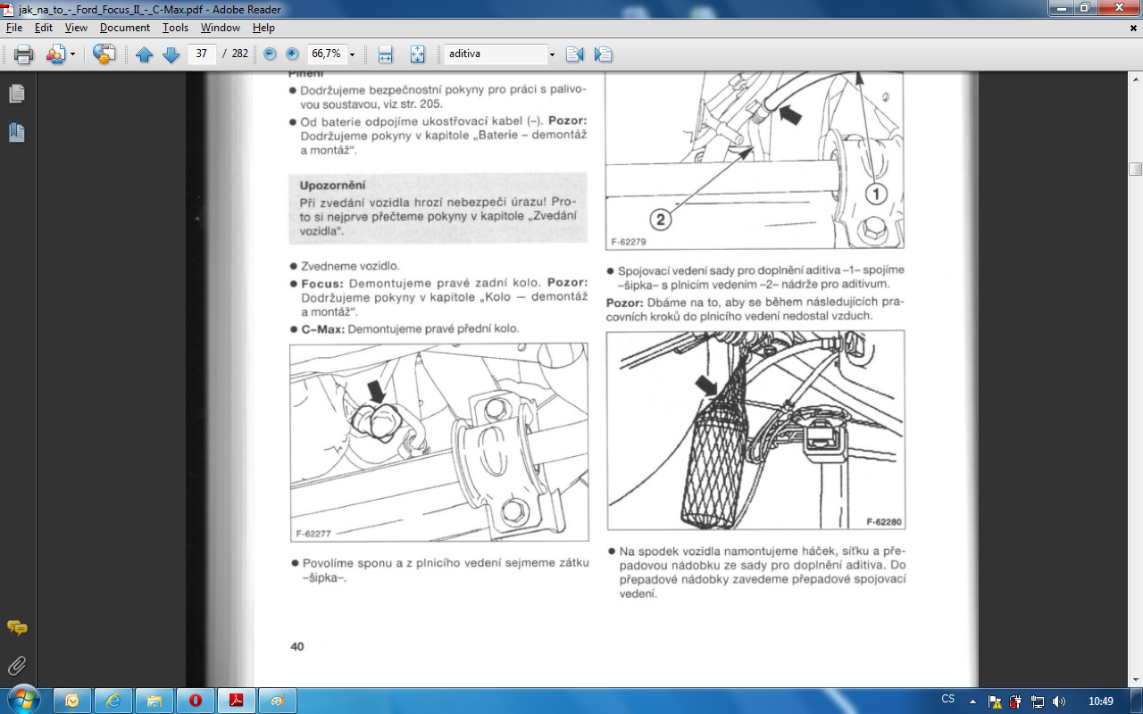

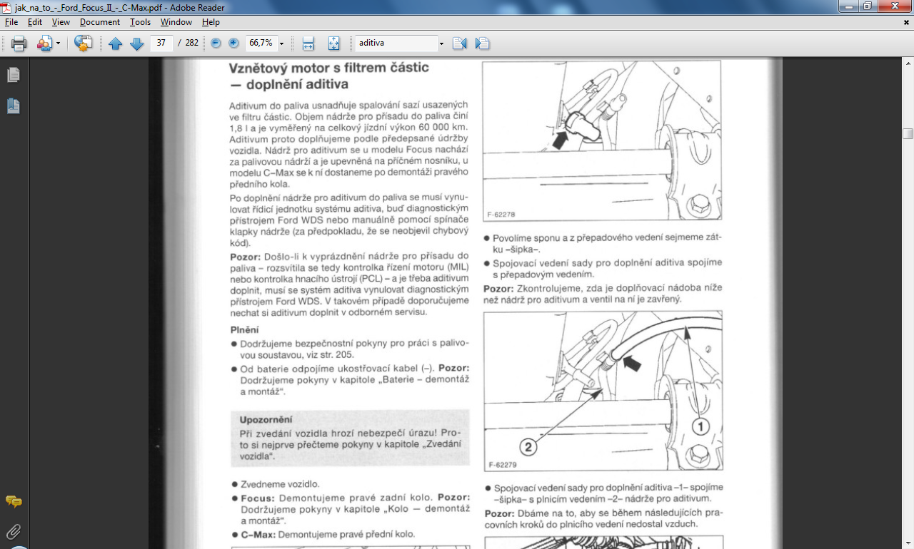

Příspěvek od Giggo » 11.05.2011 10:51
Přiznám se, že to je činnost kerou sem se ještě nezabíval. Jinak dle knihy jak na to je to zde:

Re: DPF
Příspěvek od Nicco » 11.05.2011 13:37
Aha, tak to som si splietol s doplnovanim AddBlue napr u nakladnych aut
