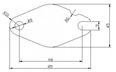

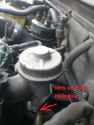

Mel jsem stejny problem a zaslepeni EGR ventilu se vse vyresilo a auto lepe tahlo.
Navod a rozmery na zaslepku: Motor-naftove 1998-2004-vycisteni EGR ventilu

trutratru
- Příspěvky: 31
- Registrován: 25.06.2012 17:37
Re: černý dým z výfuku 1.8 TDDI
To si zaslepis sam pred barakem jako ja.Staci ti je klic a trocha sily na povoleni dvou sroubu. Tady mas rozmery zaslepky( nechal jsem si ji vyriznout z 1mm plechu v kovodruzstvu-takze to zvladnou vsude kde delaji se zelezem) a mensi navod jak na to.Dej vedet jak jsi dopad.
http://www.ford-focus.cz/forum/viewtopi ... 95&t=32365
FoFo TDCi 1.8 74 kw 2004

A tohle je pro TDCi nebo TDDi? Mame totiz TDDi tak jestli se nelisi nejak ta zaslepka tvarove?
Zahryho Focusek

Tohle je pro TDCi ale ventily by mely byt stejne.Mel jsem taky problem s cernym kourem a tohle to vyresilo. Tak zkus a uvidis

Záslepka pasuje na obojí...
