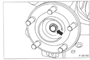

Jsou v pořádku ložiska náboje kola? Nejsou náboje povolené? Je tam větší utahovací moment - viz HRE.
Bez názvu.jpg (49.56 KiB) Zobrazeno 726 x
Naposledy upravil(a) spanel dne 09.05.2013 13:59, celkem upraveno 1 x.

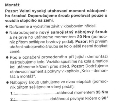

H. R. Etzold a jeho "jak na to?".

Muzes postnout presne obrazek, kde bych ten sroub nasel, asi tusim, ale pro lepsi predstavivost by byl obrazek lepsi..
P.S. uz jsem nasel jinde, takze budu vedet :wink:
diky moc!

Příspěvek od spanel » 09.05.2013 14:17
Obrázek:
Bez názvu.jpg (25.29 KiB) Zobrazeno 700 x
