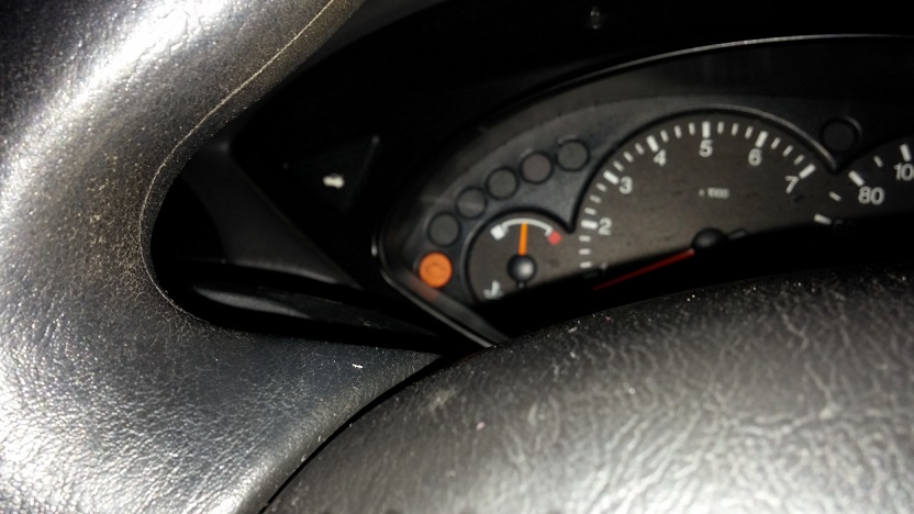

- pavlos12
- Příspěvky: 48
- Registrován: 16.09.2014 15:39
- Bydliště: Brno
Re: Svítí kontrolka motoru - kašlat na to nebo ne?
Zdarec,mám úplně stejnej problém,zničeho nic se mě ta kontrolka rožla,nikdy se mě to ješte nestalo,benzín beru furt na stejných benzínkách,a nikdy žádnej problém.Neví někdo co by tomu mohlo bejt?
Udělej diagnostiku přes obyčejnou elm327+ mobil + torque aplikace a budeš vědět. http://www.dx.com/p/elm327-obdii-blueto ... PIXQ6xNxSA
- pavlos12
- Příspěvky: 48
- Bydliště: Brno
Pasotivc> Jojo to udělám,ale raděj to dám znamímu,než by ta diagnostika došla,to by byl zase měsíc,a tady za to chcou raketu

- pavlos12
- Příspěvky: 48
- Bydliště: Brno
Tak dneska jsem nastartoval,a kontrolka je fuč,by mě zajímalo,proč to tu chybu hodilo,ale co mě nejvíc zajímá,jestli se ješte ukáže
