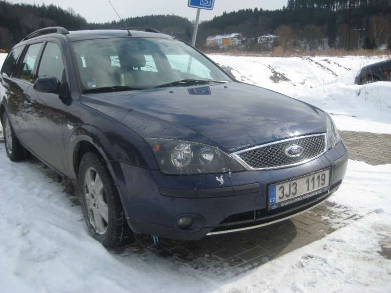

to jsi určitě zkoušel tu z prvního faceliftu, tu s užším chromovým rámečkem a malými oky, ta co se dávala po roce 05, ta s velkými oky má úplně jinej rádius na tý straně kde se stýká s nárazníkem. Ta by Ti tam určitě nepasovala.

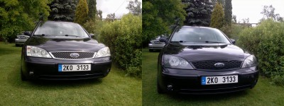

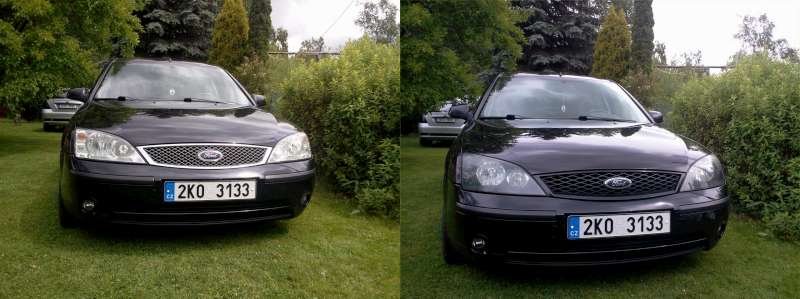

Věř čemu chceš, mně je to upřímně jedno.
Za sebe naposledy říkám ...
Stará maska a maska po prvním faceliftu jsou zaměninětlné, ale NEJDE rozumně nahradit starou masku tou po druhým faceliftu (to je to o čem se tu bavíme), protože má prostě na spodní straně jiný rádius.
Na svým autě jsem to zkoušel. Na starý nárazník 1. facelift maska jde, ale 2. má jiný tvar.
Nepleťme si 1. a 2. facelift
Stará maska 00-03
1. facelift 03-05
2. facelift 05-07
Edit: Břeťo, byl jsi rychlejší.
Ještě přídám foto, kde je vidět, že první FL na starý nárazník jde. Druhý víc zasahuje do nárazníku.
Stará maska 00-03
1. facelift 03-05
2. facelift 05-07

tak to bude asi jenom uchycenim ST maska VS 2.FL maska, páč kuk
moje st maska na před fl sedí bez výhrad, 1.FL maska potřebovala úpravu
