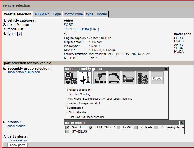

jarous350
Příspěvky: 670
Registrován: 22.11.2008 17:15
Bydliště: Pardubice, (Liberec)
Re: zadne tlmice
Příspěvek od jarous350 » 10.10.2015 19:35
Chtel jsem dat kvuli cene taky Sachs - vyplivlo mi to 3 ruzne tlumice viz diskuze na str. 1. Co je ovsem jeste zajimavejsi, je odpoved od Forda:
Dobrý den, pane Zajíčku,
i přes uvedený VIN Vašeho vozu mi spadají pro vás 2 druhý tlumičů a to v
ceně sadu 3.300,- a 4026,- Kč s DPH
V době výroby vašeho vozu docházelo zrovna k překryvu. Před výměnou by bylo
možné vyčíst označení přímo ze stávajících tlumičů a dodat totožné. Katalog
mi ale dovoluje použití obou variant.
Přeji pěkný den
