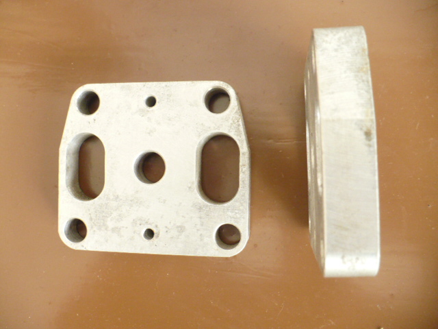

Asi nemate nekdo rozmery nabo vykres ze? Ze bych si to stoci ldiky
