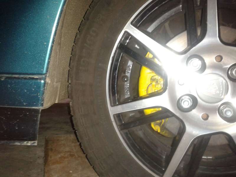

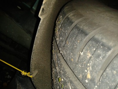

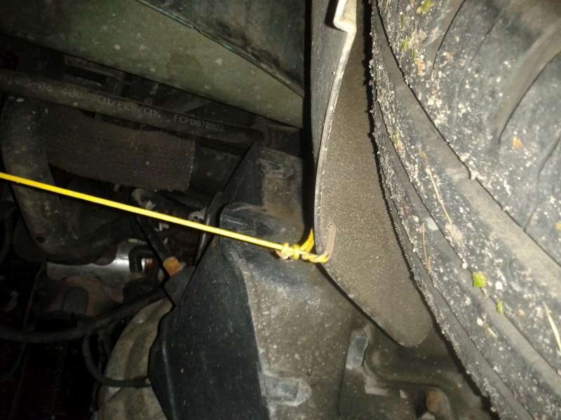

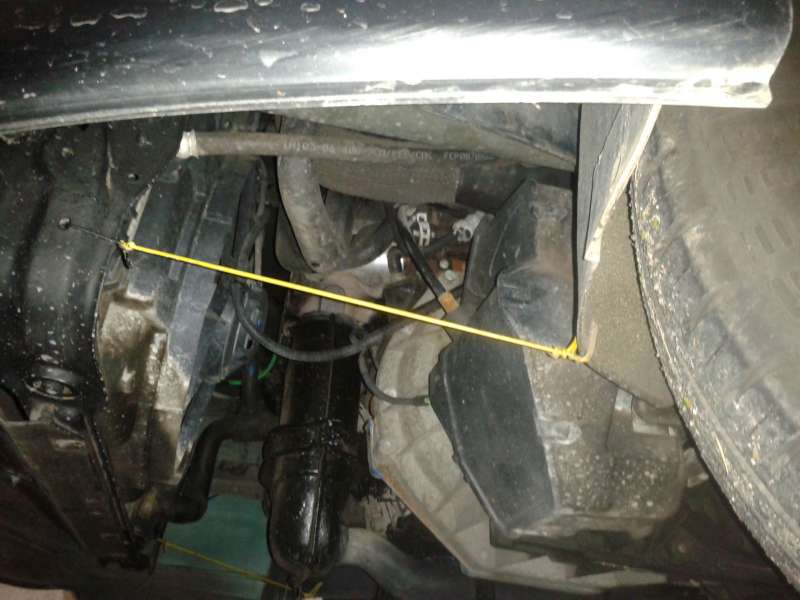

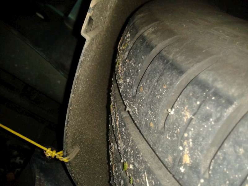

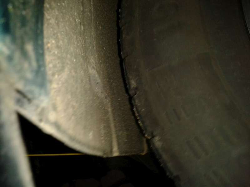

Jasne tak kdyz vim, o kolik me to premeruje a jedu podle toho, tak je to v pohode, ale moznost si sam tachometr zkalibrovat podle obvodu kola by bylo fajn. 200 na dalnici jsem jel jen nekolikrat (za 1/2 roku co mam Focuse 1,8), kdyz jsem zkousel maximalku, jinak jezdim na dalnici tachometrove tak 130-150. Jako kdyz uz jsou v autech takovy vychytavky, ze dokaze samo zaparkovat (nepatrim mezi priznivce tyhle vymozenosti, podle me spravny ridic by mel umet zaparkovat sam a presne), tak kalibrace tachometru je pro techniky Fordu celkem trivialni zalezitost.

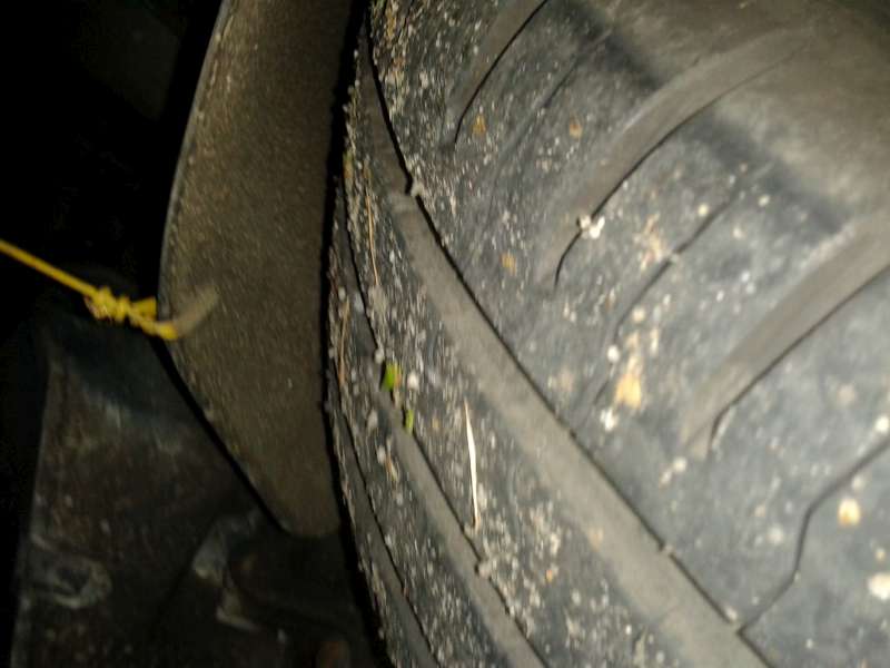

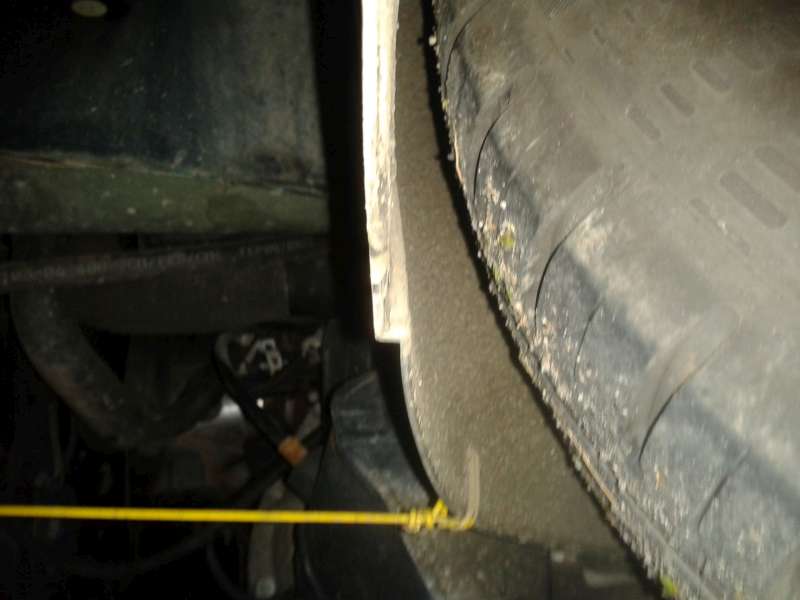

Focus I., 1,8 benzin 85kW, 5 dv.
BMW E46, 330Ci, sport paket, 170kW
Citronek
Příspěvky: 253
Registrován: 27.03.2011 19:53
Re: 195/65/15
Příspěvek od Citronek » 14.10.2011 16:59
Foceny je levy predni kolo v plnym pravym rejdu (respektive v tyhle pozici jsou kola, kdyz se volant stoci co nejvic doprava a pak se pusti volant, ono se to trochu vrati zpatky). Ja osobne bych tam kola 195/65 nedaval, tim spis zimaky, kdyz v zime na blatniky primrza kdejaky svinstvo a na kola se nabali snih, ani tam moc mista nebude...
Jinak je to foceny dost narychlo jen v garazi, pospichal jsem do prace
tazin
Příspěvky: 13
Registrován: 22.09.2010 20:19
Re: 195/65/15
Příspěvek od tazin » 14.10.2011 17:42
díky, za fotky.. jsem rozhodutý tam dát 55.. sic to v rozdílu udělá skoro dva tisíce, ale co naplat.. před týdnem byly ceny snad o dvě tři stovky na pneu levnější..
