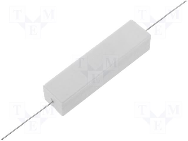

Jak jsem psal na 1.straně,mám LEDky pouze v zadních blinkrech a ke každé LED paralelně připojený odpor o hodnotě 20W 10 ohm a bliká to naprosto normálně a nehřejí se ani ty odpory.Mimochodem LEDka má 4W(změřených) prodejce píše že LEDka má 6x5W,což je blbost a s kolegou elektrikářským
jsme vydedukovali,že je tím myšlena svítivost tzn. reklamní tah čím víc wattů tím víc.........

hannzi taketo nieco tam mas?

ano to je přesně on

Odpory doporučuju naddimenzovat aspoň o 20% (i přes střídu 1:1) - těch 20W co se může ztratit na tomhle je při okolní teplotě 20°C a teplotě na odporu 85°C, cože hodně hodně... Pokud bude auto na slunku, tak bude mít odpor před zapnutím klidně 50°C což odpovídá 110°C při nominální zátěži...
Ji a kdyby byly LEDky 6*5W, tak s nich dostaneš klidně cca 2000 lm a to je cca 9x jako 20W žárovka...

Smerovka blika, takze tam nie je stratovy vykon kontinualny. V skutocnosti to hreje cca polovicou (od oka).
